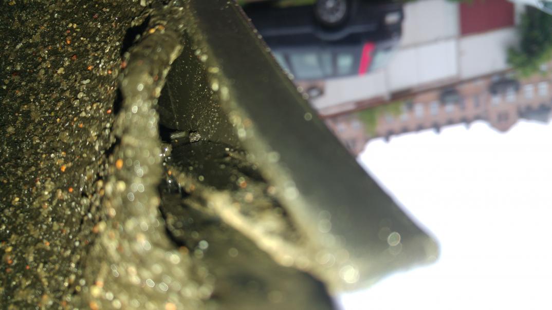

    O to to to. Lata luzem u Ciebie tez. Czyli nie jest na sztywno. A co za tym idzie jest podatna na odksztalcenia. Tylko co jest czynnikiem odksztalcajacym? I jak to naprawic. W tym cala bajera.
    ana sYbko zajrzalem pod ten zderzak. Brudno tam jak wuj, wiec niewiele widac. Ale tak jakby tam w glebi cos siedzialo faktycznie. Moze w weekend dokladniej sie temu przyjrze co to jest. Ale nawet jesli to srubka mocujaca to jest ona dosc gleboko i samej koncowki odksztalconej nie naprostuje.

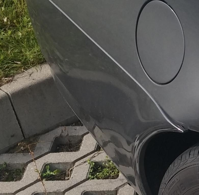

    Tak było u mnie.Potem ktos mi wparował w błotnik.Przy naprawie to zrobili i jest gładko.Kliknij obrazek, aby uzyskać większą wersję

    Moja też nie była walona.Dopiero później ktoś puknął lekko błotnik i uciekł.Przy robieniu tego wgniecenia blacharz mi to zrobił ale jak to nie wiem.U mnie wyraźnie odstawał sam róg.Tak jakby ktoś zagiął specjalnie na siłe.Reszta linii zderzaka ok.Pamiętam że w 156 było podobnie-szkoda,bo kolega już moją poprzednią sprzedał,bym zrobił fotke.

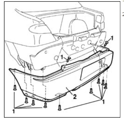

    Teoretycznie powinny być mocowania wg dokumentacji:

  7. #17
    06 2010
    Tychy
    7,325
    W 6 ns końcu zderzaka jest cypelek ustalający. Jak jest zerwany to może być efekt odstawana. Tymbardzie iż śruba z tej strony tak też napiera przy dokręcaniu.
