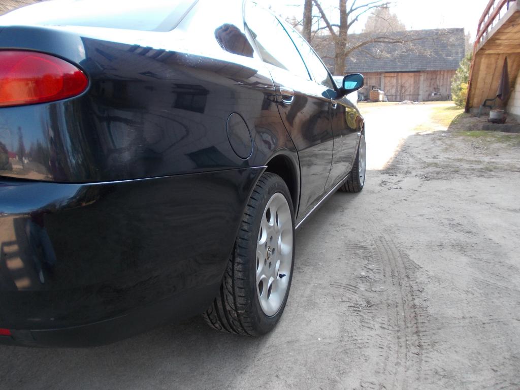

    Zdjęcia jeszcze ze starym zderzakiem i widać że od wlewu odstaje Kliknij obrazek, aby uzyskać większą wersję
Nazwa:	DSCN0765.jpg
Rozmiar:	94.4 KB
ID:	227677Kliknij obrazek, aby uzyskać większą wersję
Nazwa:	DSCN0767.jpg
Rozmiar:	92.7 KB
    Aktualnie mam założony od 2.5 i tego problemu nie ma.

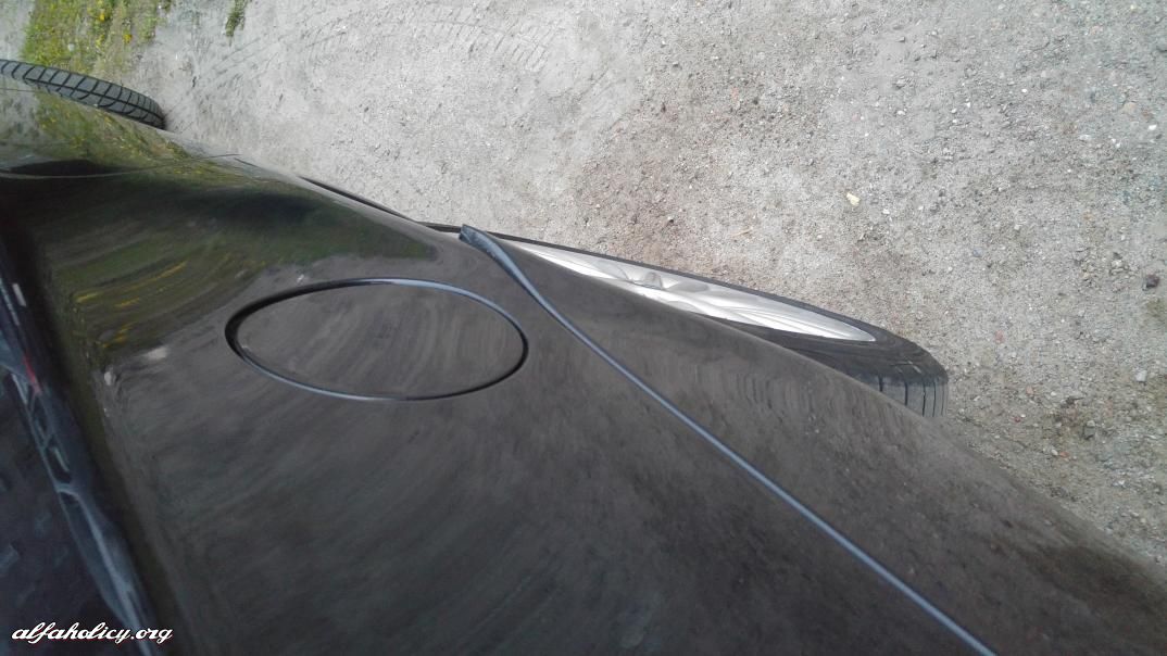

    Alfa Romeo 166 FL 2.4 JTD 20V 185hp wersja super 2006 rok
    192

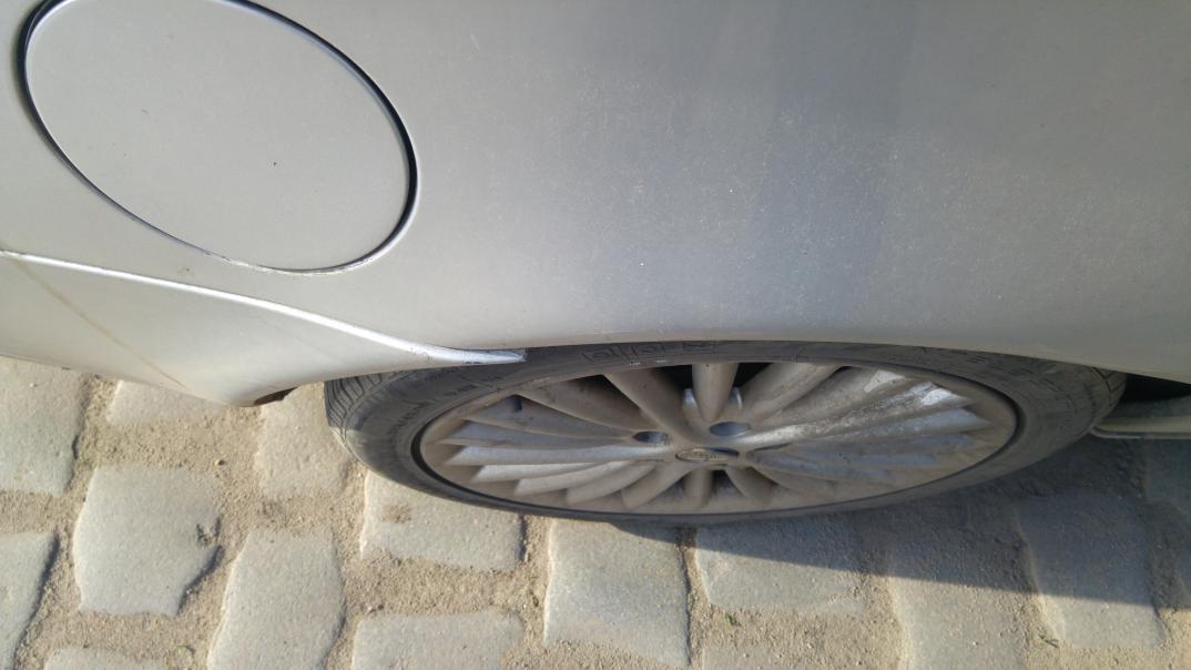

Nazwa:	20160430_190542.jpg
Rozmiar:	118.2 KB
ID:	227679Kliknij obrazek, aby uzyskać większą wersję
Nazwa:	227590d1493835981-grigio_chiaro_166_3_0v6_sportronic__tomaz-1493835926.jpg
Rozmiar:	100.2 KB
    166 FL 2.4 jtdm 2006 rok.
    No rest for the wicked!
    AR 166 FL 2.4 JTDm 185HP, 2006 r. / obecnie 210HP 450 Nm
    03 2010
    Wielkopolska
    166 2,4 JTD `99
    3,517

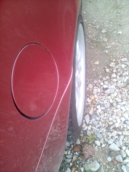

    U mnie tak to wyglada. Niby cos odstaje ale nke tak mocno. Ciezko mi to ocenić.
    PS kaac Ty lepiej wklej foto swojej 166 a nie 159

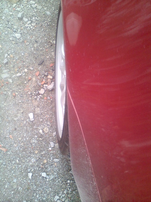

    U mnie tak się to prezentuje:
    I druga strona dla porównania.
    Zderzak był zdejmowany.

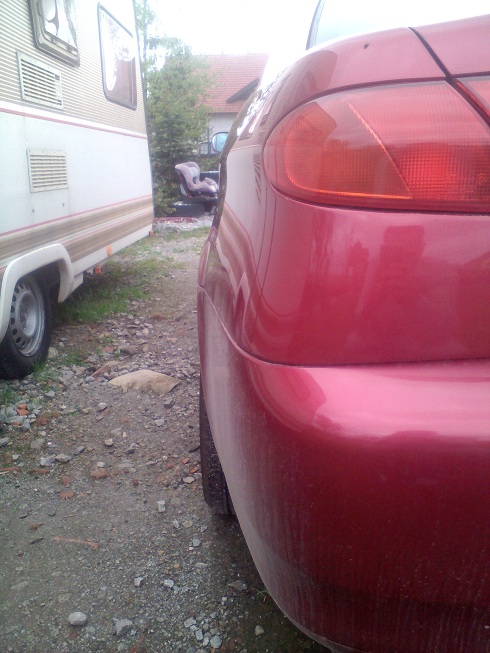

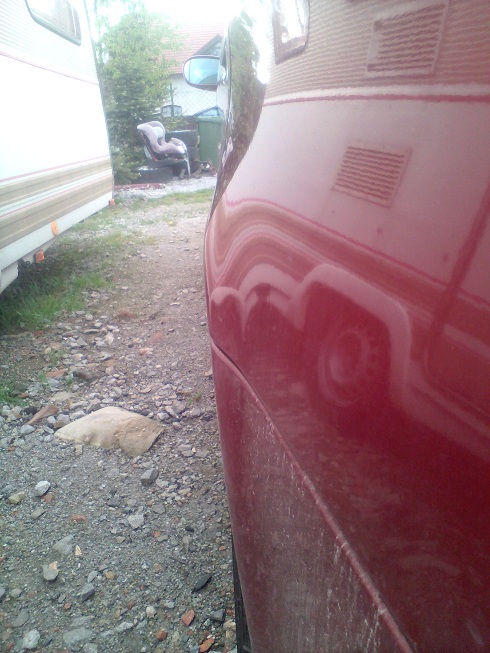

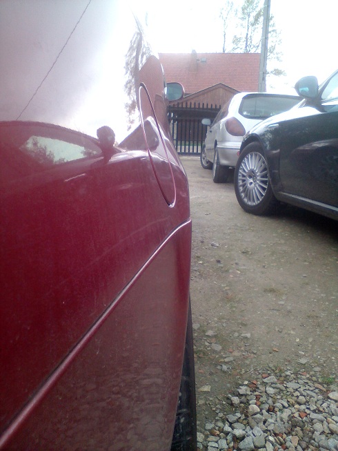

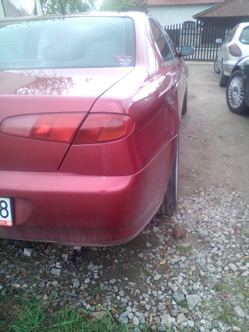

    Jak dla mnie to wszystko jest nieumiejętny montaż a nie deformacja zderzaka bo jest wadliwy fabrycznie jakby zderzak miał "lepszy" sposób pozycjonowania to by problemu nie było. A ma jak ma czyli prawie wcale

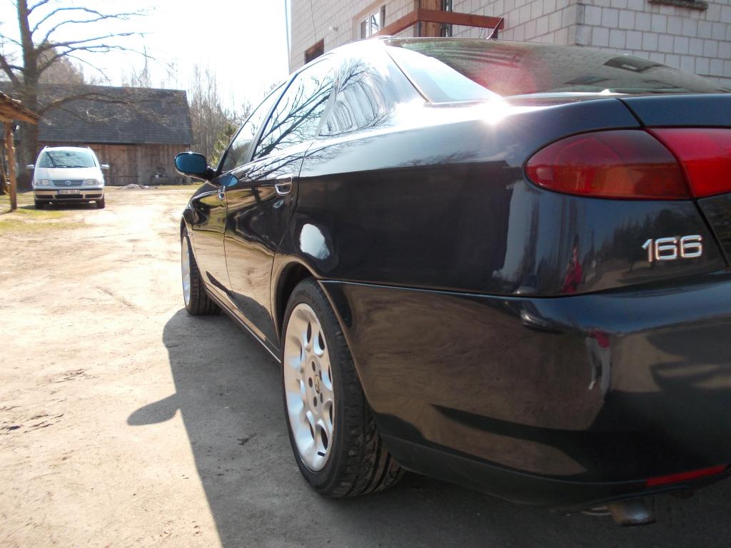

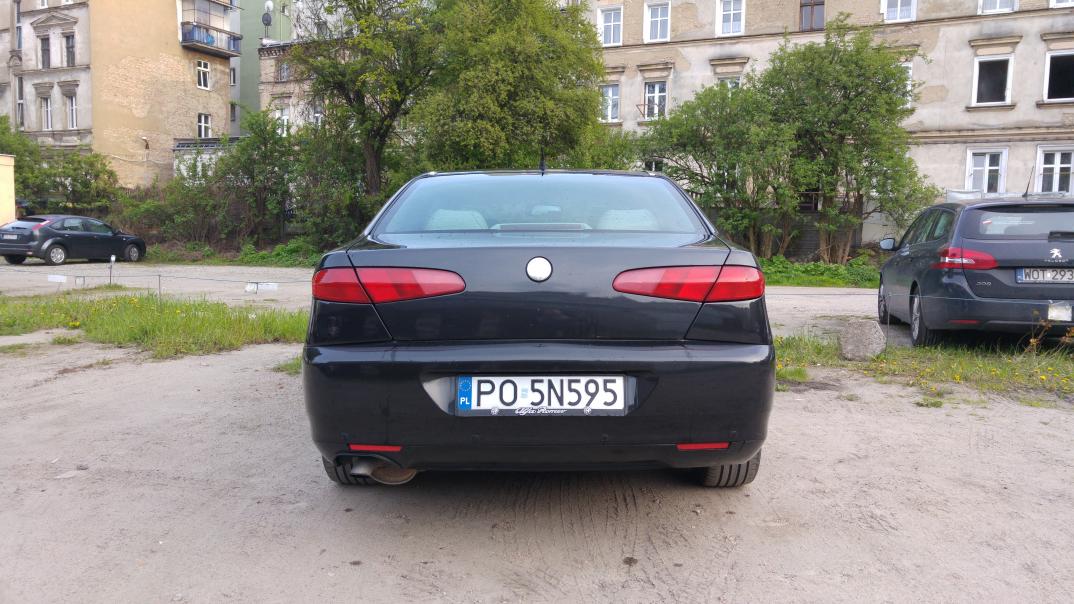

    Moje. Kliknij obrazek, aby uzyskać większą wersję
Nazwa:	IMG_20170504_172133.jpg
Rozmiar:	136.7 KB
ID:	227687Kliknij obrazek, aby uzyskać większą wersję
Nazwa:	IMG_20170504_172133_1.jpg
Rozmiar:	129.7 KB
ID:	227688Kliknij obrazek, aby uzyskać większą wersję
Nazwa:	IMG_20170504_172145.jpg
Rozmiar:	126.3 KB
ID:	227689Kliknij obrazek, aby uzyskać większą wersję
Nazwa:	IMG_20170504_172145_1.jpg
Rozmiar:	111.8 KB
ID:	227690Kliknij obrazek, aby uzyskać większą wersję
Nazwa:	IMG_20170504_172151.jpg
Rozmiar:	141.0 KB
ID:	227691Kliknij obrazek, aby uzyskać większą wersję
Nazwa:	IMG_20170504_172151_1.jpg
Rozmiar:	119.5 KB
    P.S. Kaac, w 159 mam idealnie równo a też diesel.

    Jak pozycjonowania, skoro caly zderzak siedzi idealnie i tylko ta koncowka odstaje na dlugosci 10 cm? Mnie interesuje to co Dareme napisal o srubce. Moze oryginalnie byly tam srubki a niektorym pospadaly czy cos? W ktorym miejscu niby jest ta srubka? Przy samym koncu?
