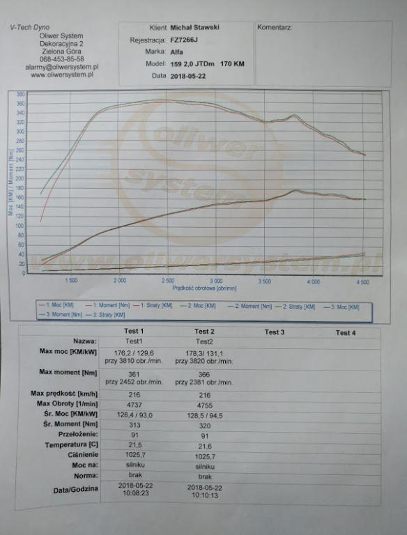

    Miałem dokładnie takie same odczucia. Pierwsze miesiące tłumaczyłem sobie, że to wina przesiadki z 3.2, ale nawet jeżdżąc służbowym 1.6 crdi, to mam odczucie że dół jest znacznie przyjemniejszy. Też sprawdziłem moc na hamowni - niby jest (wykres poniżej). Za 2 tyg jestem umówiony w Cinsoft i mam nadzieję że zmiana będzie odczuwalna.
Nazwa:	wykres-159.jpg
Rozmiar:	51.4 KB
    156 2.4 --> GT 3.2 --> 159 2.0

    Patrząc na wykres kolegi Stasia zaczynam się jednak zastanawiać, czy w tym siniku siedzi oryginalny soft, czy jakaś nieudolna imitacja chip tuningu. Ten moment jest u mnie chyba ciut za wysoki.

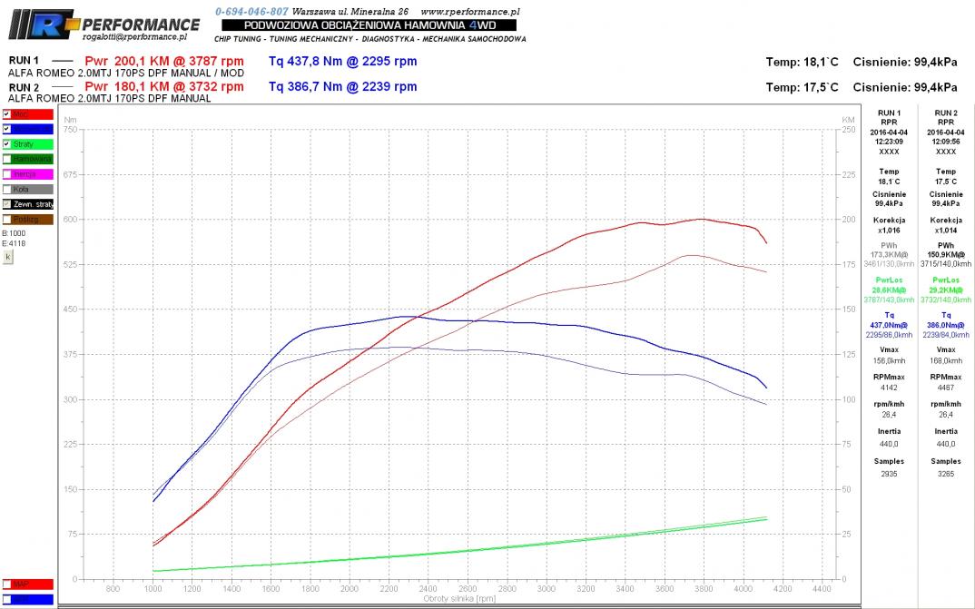

    EGR mam zaślepiony od dawna i nie zauważyłem problemów z DPF. Soft popraw, ale dół warto oszczędzać - dłużej pojeździsz. Spalanie - nie zauważyłem różnicy, z drugiej strony powiedziałem tunerowi, że na jego zmniejszeniu mi nie zależy.
    Tutaj moje kreski:Kliknij obrazek, aby uzyskać większą wersję
Nazwa:	AARR.jpg
Rozmiar:	100.7 KB
