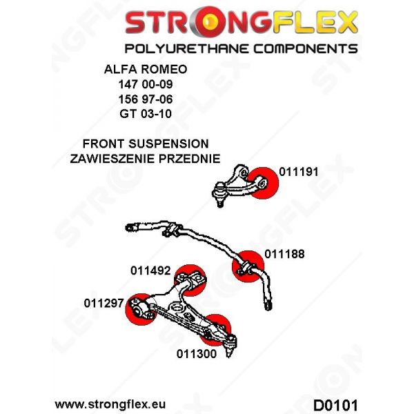

    Czy jesteście mi w stanie powiedzieć które gumy w przednim zawieszeniu 156 nie powinny być za sztywne?
    Żeby było łatwiej rozróżnić o których tulejach będziecie mówili zaposiłkuję się schematem ze strony strongflexa:
