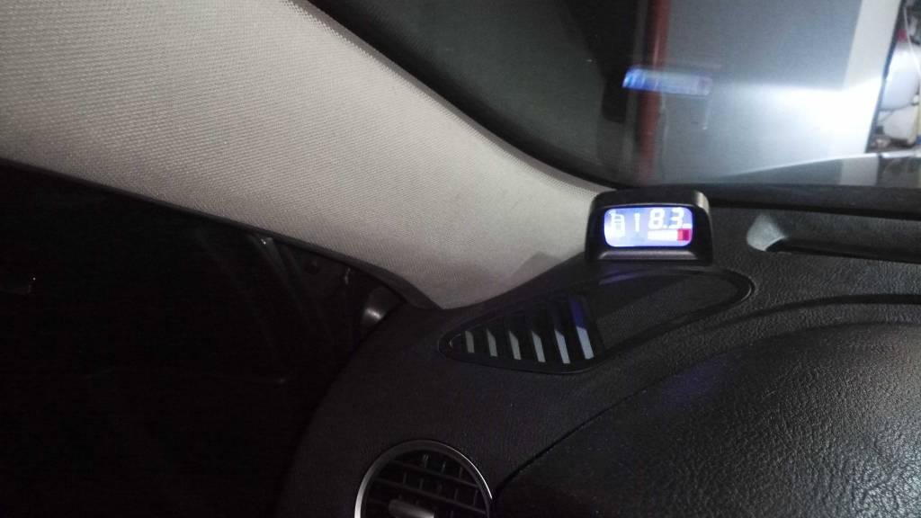

    Albo w takim miejscu jak ja mam wyświetlacz do czujników parkowania. Tym urządzeniem nie jestem zainteresowany bo mam dpf monitor. Chociaż do combo...

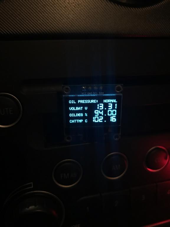

    Dołożyłem kolejne funkcje
    Dwa filmiki pokazujące jak to działa od zera po włożenie kluczyka i uruchomienie silnika dodałem na YouTube na kanale użytkownika: ALFA ROMEO ECU SCAN
    Co do wyświetlania danych na wyświetlaczu fabrycznym między zegarami - było by idealnie, ale na razie muszę skończyć to co zacząłem
    Próbowałem różnych miejsc z umieszczeniem tego malutkiego wyświetlacza OLED i jednak istotne jest by nie odrywać oczu od drogi ...
    Być może dobrym miejscem będzie miejsce nad lusterkiem wstecznym
    Aktualnie urządzenie potrafi:
    - sprawdzić status filtra DPF
    - sprawdzić stopień zapchania filtra DPF % parametr DFPCLO
    - sprawdzić stan zaawansowania regeneracji filtra DPF w % [o ile taka się odbywa]
    - sprawdzić temperaturę filtra DPF
    - sprawdzić ciśnienie oleju w ograniczonym zakresie
    - zmierzyć napięcie akumulatora
    - sprawdzić poziom degradacji oleju %
    - sprawdzić temperaturę pre katalizatora [pomiar temp. za turbiną]
    w planie odczyt w jakim położeniu jest EGR i odczyt korekt wtryskiwaczy
    co jeszcze można dodać lub zabrać ?
Nazwa:	IMG_6511.jpg
Rozmiar:	26.8 KB

    Piszę się na zakup, fajnie byłoby gdyby po włożeniu kluczyka (tak jak w w Dpf monitor, który już nie jest produkowany) wskazówki wskaźników wychylały się do max pozycji i wracały.
    Powodzenia

    wiem,że nie ma czujnika, ale przydałaby się temperatura oleju Istotne szczególnie zimą, gdy chce sie dać w palnik...
