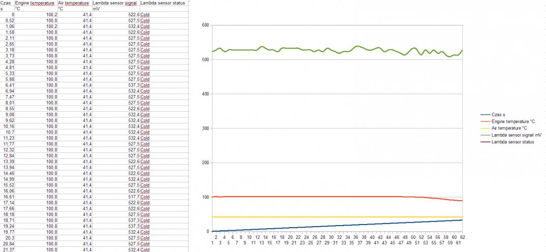

    Czytałem różne tematy i były przypadki że na ciepłym, kiedy sonda już działa, zalewało silnik i nie chciał odpalić (sonda myślała że silnik jest zimny bo była uszkodzona)
    Dlaczego piszesz żeby zostawić sondę, która przy 100C ma status "Cold" (padnięta grzałka lub inne uszkodzenie) i nie pokazuje sinusoidy tylko stałe ok 500mV?
    Sonda nie ma wpływu przy odpalaniu zimnego silnika to się zgodzę.
    Pozdrawiam.

    Bo ja mam też TS-a, jeżdżę bez sondy i pali z dotyku

    Jak to? bez regulacji mieszanki? wtedy w serwisowym trybie żłopie paliwo jak zły.
    Ja nie mówię że to powód słabego odpalania, tylko że mam też sondę do wymiany....bo nie działa jak powinna, zawsze zaczynam od pewników, a później drążę dalej, jak nie ma poprawy.

    Sondę sobie wymień, ale to nie jest przyczyna Twoich problemów z odpalaniem.

    Racja, sonda nie pracuje kilkanaście sekund po odpaleniu.
