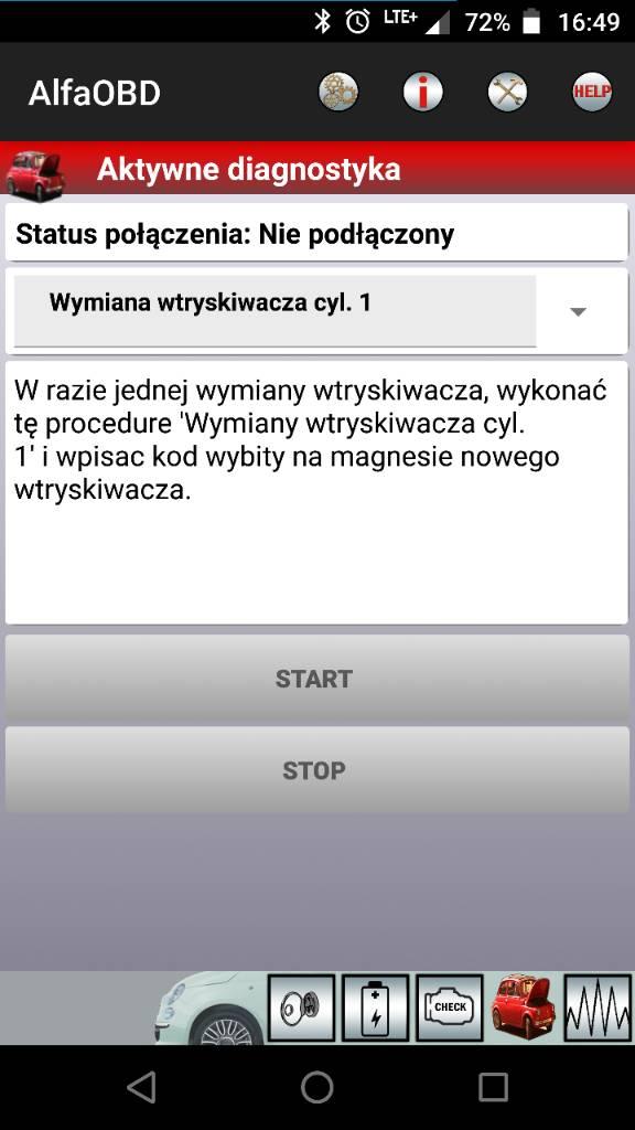

    Pytanie
    Wtryski są nowe? A były kodowane w ECU?
    Ustawienia pompy na rozrządzie na [emoji817] prawidłowo? Nie przestawili o 180 st?

    Tego nie wiem zasięgnę wiedzy to dam znać ale dziękuję za podpowiedź pozdrawiam.

    Wtryski są nowe jednego wyjęliśmy aby sprawdzić czy tryskają i walą paliwem ok. pompa wysokiego ciśnienia nowa po regeneracji wraz z głównym zaworem koszt 2500 zł! wszystko nowe silnik podobno prawie nowy z jakiejś hamowni z Francji wyglądał jak nowy ale ciort wie i tak przez kilka miesięcy całkowicie martwy to ci zagadka? ciekawe może jakiś Alfista spec od włoskich silników podjąłby się uruchomienia jeśli jest to proszę o kontakt bo jak na razie wszystkie super szpece ale nie od Alf nie dają rady pozdrawiam Ikarus.
