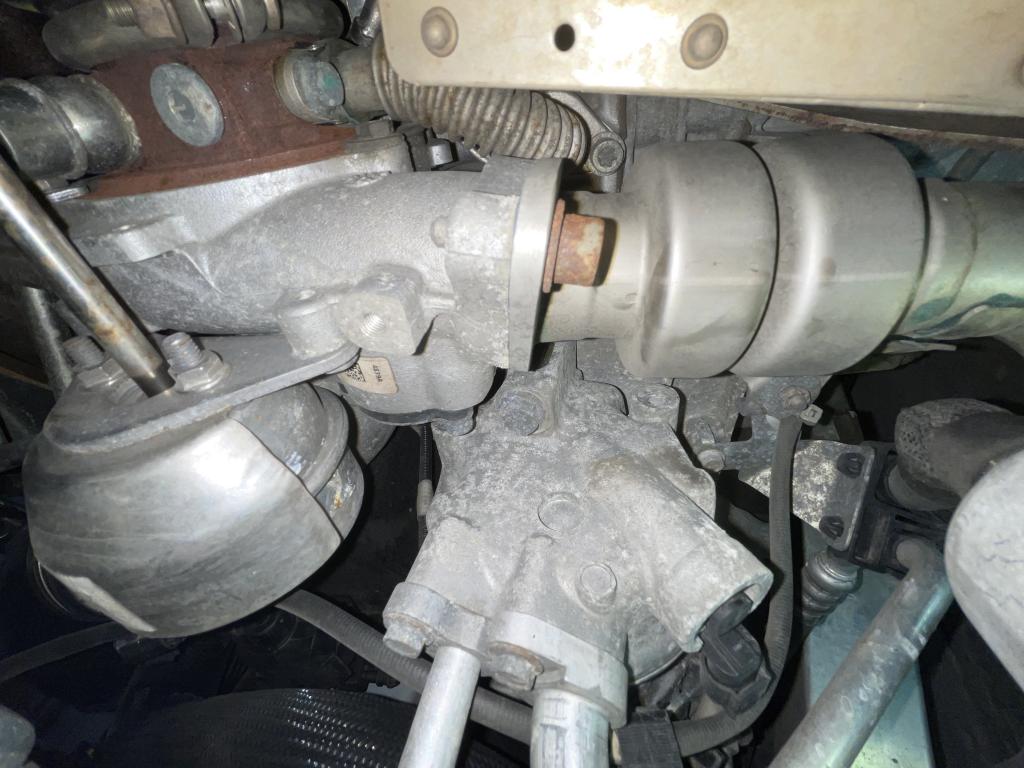

    Sprawdź koniecznie tłumik szmeru
    Taka puszka zaraz po wyjściu z turbiny.
    To lubi pękać.

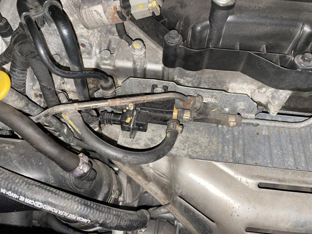

    Dobra, ten górny zawór jest na wierzchu, rozumiem że do tego na dole sterującego gruszką i wastegate ciężej się dostać. Dolny sprawdziłem na tyle na ile mogłem, czyli odpaliłem silnik żeby układ podciśnieniowy się "naładował", a następnie zgasiłem i puściłem po minucie (opóźnienie, żeby oszacować szczelność) wastegate actuator, gruszka swobodnie i płynnie ruszała się jakieś ~2cm. Sprawdzałem też czy samo cięgno i wastegate nie mają jakichś dużych luzów (przód-tył, na boki).
    Przy okazji wymieniłem ten gumowy wężyk idący z pompy podciśnienia do zaworu na górze (był troche "zmaltretowany").
    Dziś przyjdzie mi nowe N75 i pompka podciśnieniowa z manometrem, więc podmienię ten zaworek z wierzchu. (na teści słyszałem że się lekko naprężał, ale nie słyszałem wyraźnego przełączenia).

    Przy okazji - foto tego górnego zaworka; Kliknij obrazek, aby uzyskać większą wersję

    Tłumik szmeru już kiedyś oglądałem, bo widziałem jakieś zdjęcie pękniętego na forum Kliknij obrazek, aby uzyskać większą wersję

    Martwi mnie to, że jak oddawałem te pół roku temu do Pabla, to mówił mi, że sprawdzali wtedy wszystko związane z turbiną i niczego nie stwierdzili :/
    Błędy mieszanki i problemy ze spalaniem oagrnąłem tym wężykiem od paliwa i sondami lambda sam, została wolno zbierająca się sprężarka i problemy (poszarpywanie i gaśnięcie) na starcie z zimnego.

    Ten górny jest od blow off
    Ten przy chłodnicy jest od gruszki.
    Schemat jest dla tego zaworu wszędzie taki sam.

  8. #18
    07 2020
    W-wa
    Giulietta 1.75TBi 2017
    52
    Hm, myślałem że wastegate (po stronie "wydechowej" turbo) jest sterowany gruszką, otwiera sie gdy turbo sie juz rozkreci do odpowiedniej predkosci, a blow-off jest po stronie wlotowej turbo, pełni podobna funkcje po stronie "czystej" - wlotowej.
    I teraz jak puszczałem test wastegate to na pewno otwierał sie dolny zawór i widziałem ruch cięgna gruszki. Dlatego założyłem że ten górny zawór jest od sterowania "czystą" stroną turbiny.

    Sorry [emoji848]wprowadziłem cię w błąd .
    Oczywiście ,że wg. jest sterowany gruszką a ta jest sterowana n75 /ten na chłodnicy/.
    N-75,, górny,,jest od blow off.
