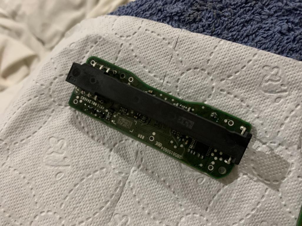

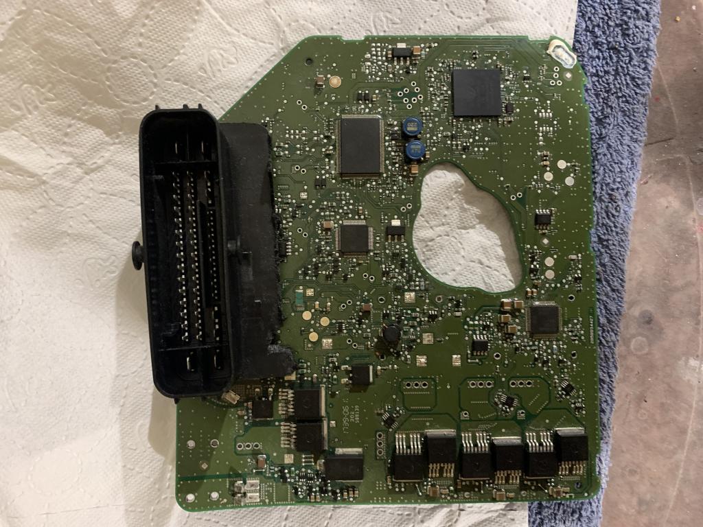

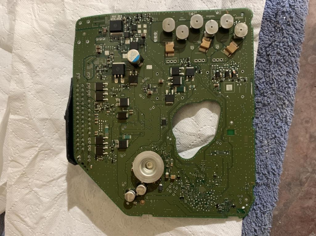

    nie znam schematu, w rękach nigdy nie miałem rozebranej pompy ABS, ale po tym co widzę na zdjęciach (1 stronę tylko pokazałeś, ciekawe czy na drugiej podobnie), to wydaje mi się że ta duża płytka to może tylko wykonawcza - jakieś diody/tranzystory/zasilania itp a mała ma logikę, a skoro nienaruszona mała to do dzieła tylko ja wymień jeśli wygląda tak samo. no chyba że na drugiej stronie są jakieś scalaki wrzuć fotkę dobrej jakości w razie czego.

    Małej mam takie fotki:
Nazwa:	6AE4E405-9A5E-4597-BE46-CEDBB0F6BB41.jpg
Rozmiar:	132.9 KB
ID:	276716Kliknij obrazek, aby uzyskać większą wersję
Nazwa:	34395A8D-1FFF-4627-AD4B-1088303E8874.jpg
Rozmiar:	129.5 KB
    Dużej:
Nazwa:	07C54636-AA75-4919-9291-570AB7BED454.jpg
Rozmiar:	155.6 KB
ID:	276718Kliknij obrazek, aby uzyskać większą wersję
Nazwa:	4E54EC0A-012B-4F02-8A50-DA099AAE612B.jpg
Rozmiar:	144.5 KB

    a to jednak na "dużej" też trochę scalaków. nie wiem na której siedzi pamięć o której majk wspominał, poczekajmy na jego podpowiedź bo ja sobie będę spekulował tylko.
