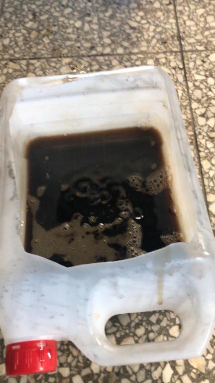

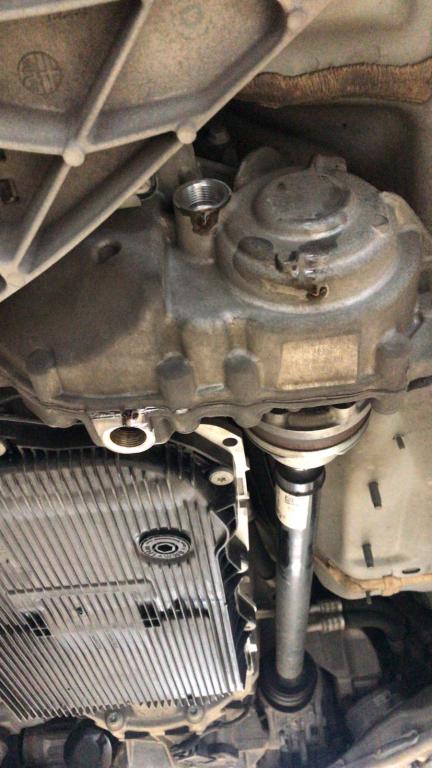

    Od jakiegoś czasu mam ten sam objaw, "skubie" tak nerwowo przy ruszaniu i rozpędzaniu z postoju, wg mnie skrzynia, wymieniłem olej bez zmian, dalej szarpie wystęuje to tak do ok 60 km/h , podczas jazdy płynnej w wyższych prędkościach działa płynnie, serwis nic nie zdiagnozował, wg mnie coś się z mechatroniką dzieje, tak jakby jakiś zawór źle działał, szukam kogoś kto się wypowie, obawiam się że może się skończyć wymianą skrzyni, jakoś nie wierzę w naprawy tych nowych skrzyń , miałem serwisowane DSG w Octavii RS i skutek był średni a naprawa kosztowała blisko 4k pln także lepiej poszukać czegoś z małym przebiegiem, ma ktoś może jakieś doświadczenia w tym temacie ?
    A i jeszcze jedno istotne, dzieje się to dopiero jak się olej rozgrzeje, podczas jazdy na zimnym (po nocy np.) jest płynnie a po kilku , kilkunastu kilometrach temat się pojawia.
