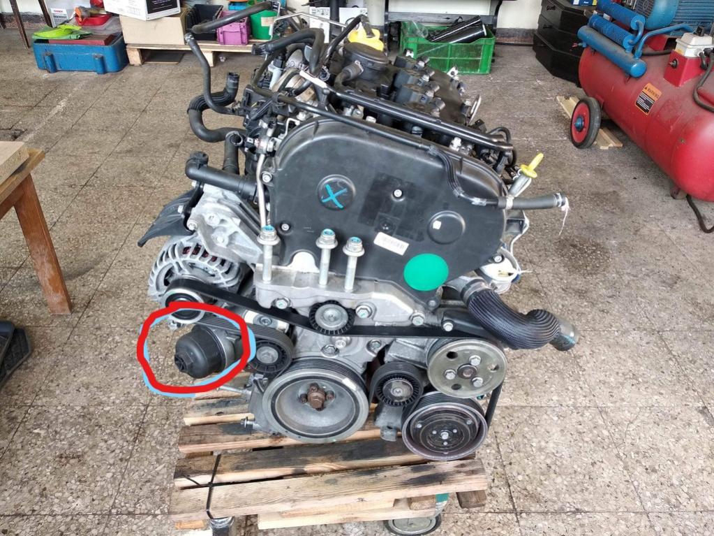

    ta część zapocona (taki czarny cylindryczny pojemnik z tyłu silnika co go widać od spodu)
    zdjęcie nie moje:Kliknij obrazek, aby uzyskać większą wersję
Nazwa:	Inked82aac97b4a19ae724f3f77e97ade_LI.jpg
Rozmiar:	170.0 KB
ID:	282200 zaznaczone co jest mokre. nie wiem czy to odma czy co to takiego.
    Od góry suchutko. Czy to jest separator po zmianowy? [55251937]. Patrzyłem też na rurę idącą do intercoolera i chyba źle założona, jakby się zsunęła, ale nie spadła całkiem, no i delikatnie zapocona. Pojawił się też maluteńki wyciek z miski w okolicach skrzyni biegów.

    To filtr oleju. Pewnie oring podwinęło albo ścięło. Jak najszybciej go wymień, nie jeździj autem w takim stanie.

    https://www.alfaworkshop.co.uk/parts...rication.shtml to jest pozmianowy do 4C ale pasuje do 159 i jest o polowe lub byl tanszy.
    Przeczytaj dokladnie ten temat https://www.forum.alfaholicy.org/159...ze_olej-3.html
    Zmien olej i ten filtr i wjedz na hamownie.Ogladnij sobie zdjecia jaki syf byl w tym seperatorze oleju.
