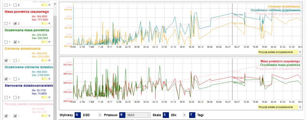

    Podłączyłem auto pod komputer, nie ma błędów, rozgrzałem silnik i przejechałem się po mieście. Poniżej wrzucam (jak dla mnie) ciekawy wykres. Oba wykresy przedstawiają zależność względem pozycji pedału gazu.
    Ciekawy jest wykres z turbiną, oba markery kształtem od siebie nie odbiegają ale moc jakby nie ta :/

    Czy takie różnice we wskazaniach mogą być spowodowane nieszczelnością? Na co jeszcze mogę zwrócić uwagę?

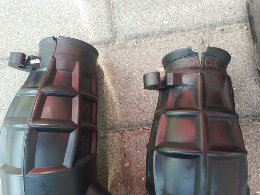

    - Wymieniłem rurę dolotową na nową - stara miała rozdarcie w miejscu mocowania na turbinę.
