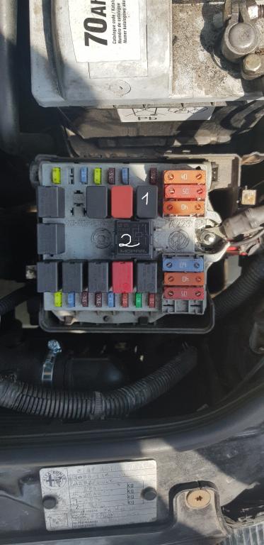

Nazwa:	eaee5e2e0a10d.jpg
Rozmiar:	46.0 KB
    1 to pierwszy bieg a 2 drugi. Czy jak chodzi wentylator to ten przekaźnik ma tak szybko tykać coś jak osa? numer VIN: ZAR93700005231767

    Nie. Włączony przekaźnik klika tylko raz.
