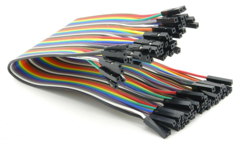

    Ze złączem niestety trzeba pokombinować, z tyłu radia jest jedna duża kostka do której trzeba się dołożyć z przewodami, nie wiem jaki to dokładnie typ konektora, u krapio użyliśmy wsuwek z przewodów godlpin, wyjętych z obudowy (teraz nie pamiętam czy to były przewody z fabrycznie zaciśniętymi końcówkami i je lutowałem czy sam zaciskałem- sama kamera miała wtyczkę chinch więc dorobiliśmy "przejściówkę" gniazdka chinch na goldpiny). Niestety nie zatrzaskują się one w kostce jak fabryczne przewody, ale jakoś to się trzyma. Piny jak w linku w pierwszym poście.
    Tak wyglądają przewody:
Nazwa:	przewody.jpg
Rozmiar:	60.2 KB
    a tak same goldpiny:
Nazwa:	goldpiny.png
Rozmiar:	224.4 KB

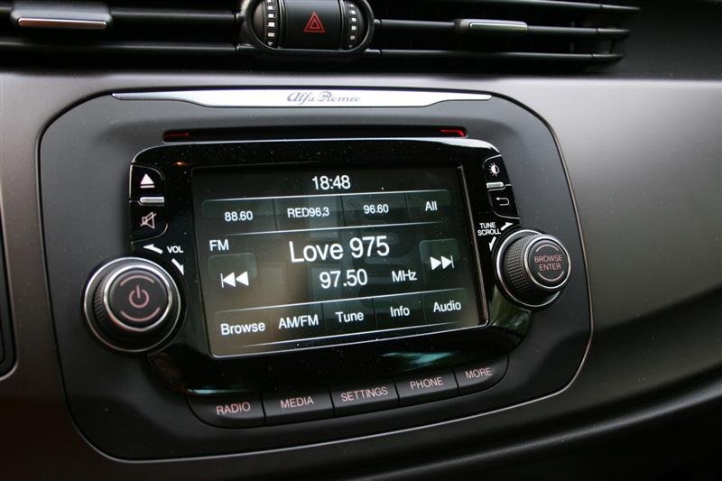

    Hm Uconnect 6.5 bez navi? Wrzuć fotke jak to wygląda, najlepiej ekran z wersjami: https://www.forum.alfaholicy.org/mit...ml#post2287643

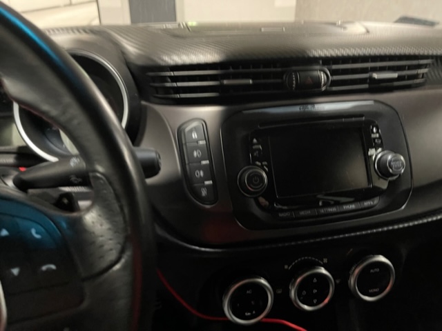

Nazwa:	DD59F28D-21F3-4D8A-BC33-66DFBD3BCC58_1_105_c.jpeg
Rozmiar:	84.1 KB
ID:	282226Kliknij obrazek, aby uzyskać większą wersję
Rozmiar:	84.1 KB
ID:	282226wyglada tam samo tylko nie ma przycisku NAVI
    zdjecie, choć słabej jakości w załączniku

Nazwa:	ar 5.jpg
Rozmiar:	62.7 KB
    o tak? Jeśli tak to to jest 5" więc zupełnie inna platforma sprzętowa/programowa. Jak to faktycznie 6.5" to napisz jaki masz soft to zobaczymy co i czy sie da zrobić.
