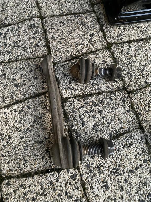

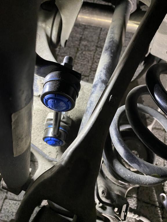

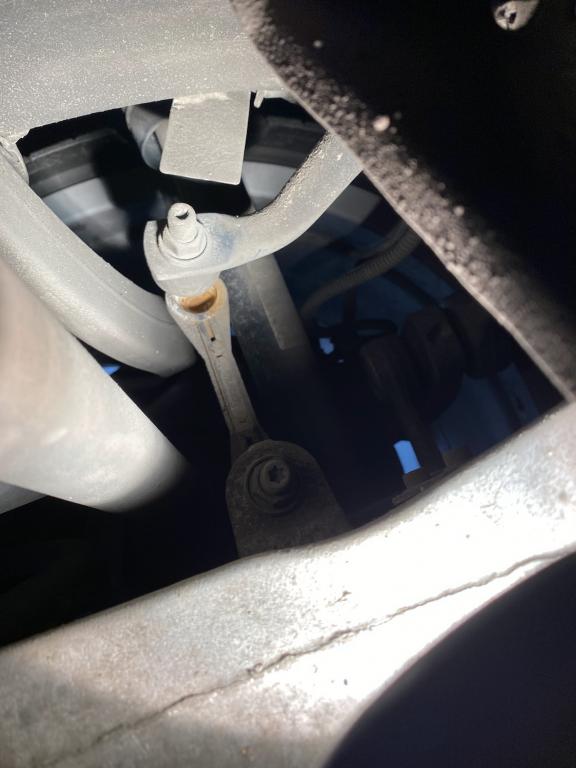

    [MENTION=46381]1wilq[/MENTION] puknięcia przy dziurach/przyspieszaniach/zakrętach miałem parę tygodni temu - wypadł swożeń w łączniku stabilizatora - badziewie widać straszne. Dałem mocniejsze Meyle HD.
    podjechać na SKP, zwykle za darmo jak u nich robisz niechc sprawdzi na szarpakach/obluka wszystko i tyle, to na poczatek. jeśli zawias dobry, no to szukasz dalej już u specjalistów.

    Niestety SKP nie jest wyrocznią pomimo sprzętu jaki mają. Tam też pracują tylko ludzie. Ostatnio w innym samochodzie walczyłem ze stukami z tyłu - w międzyczasie musiałem zrobić roczny przegląd w SKP, i gość mówi że wszystko ciasne, tuleje całe tylko coś stuka więc pewnie to poduszka tylnego amora... ale wiedziałem, że amorki i poduszki wymieniałem niedawno Niestety więc musiałem zanurkować pod samochód i poniuchać osobiście - za przeproszeniem, oczo***ny problem z łącznikami stabilizatora, wymienione i po kłopocie. Żeby nie wspominać o wcześniejszych wpadkach SKP...
