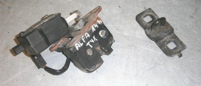

    Do otwierania zamka klapy nie ma linki tylko siłownik elektryczny, który przesuwa dźwignię i otwiera zamek. Być może siłownik jest niesprawny
    Albo jak jest coś luźnego to może jakaś sprężyna w zamku spadła/pękła.
    Zdejmij osłonę w klapie i sprawdź jak się zachowuje zamek.
Nazwa:	bd9f828526b051c76a0fe51a9db3694c.jpg
Rozmiar:	20.1 KB
