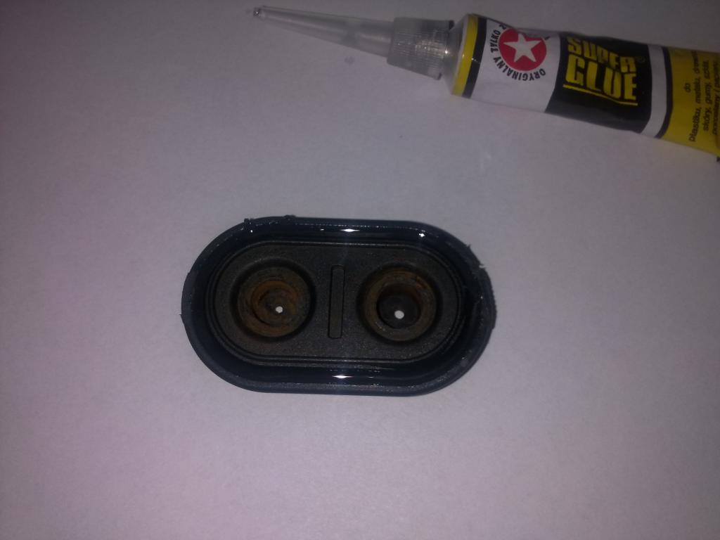

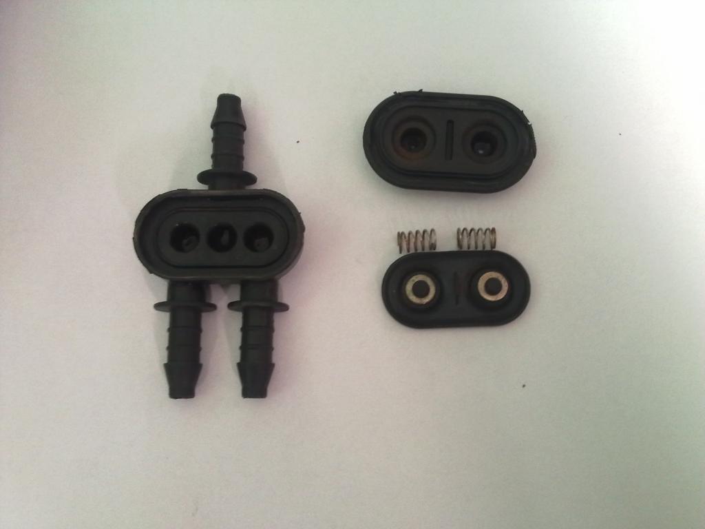

    Zamontowałem trójnik z 500, ale jest bez membrany i po nalaniu płynu do zbiorniczka do pełna Bella płacze - cieknie płyn z dysz w zderzaku.
    Postanowiłem naprawić oryginalny trójnik, bo nie mam zamiaru wywalać 99,99 zł w ASO.
    Rozebrałem go przy użyciu siły oddzielając jedną część od drugiej. Okazało się że było w nim pełno syfu, zwłaszcza w części ze sprężynkami. Po rozebraniu i wyczyszczeniu wygląda to tak:
Nazwa:	220620121458.jpg
Rozmiar:	45.1 KB

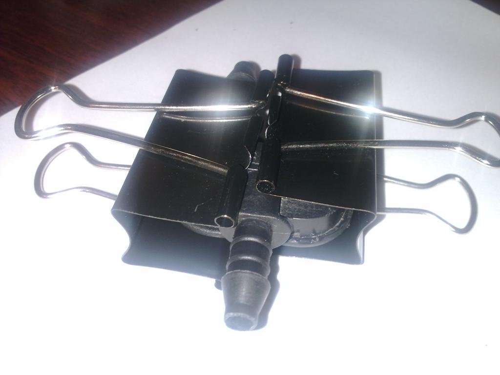

    Następnie złożyłem ponownie i skleiłem superglue, nakładając klej w rowku dolnej pokrywy.
Nazwa:	220620121459.jpg
Rozmiar:	45.0 KB
ID:	60049Kliknij obrazek, aby uzyskać większą wersję
Nazwa:	220620121460.jpg
Rozmiar:	42.2 KB
ID:	60050Kliknij obrazek, aby uzyskać większą wersję
Nazwa:	220620121461.jpg
Rozmiar:	48.0 KB
    Efekt sprawdzę po wymianie, może w przyszły weekend.
    Jak dalej nie będzie działało to chyba wydupie te sprężynki.
