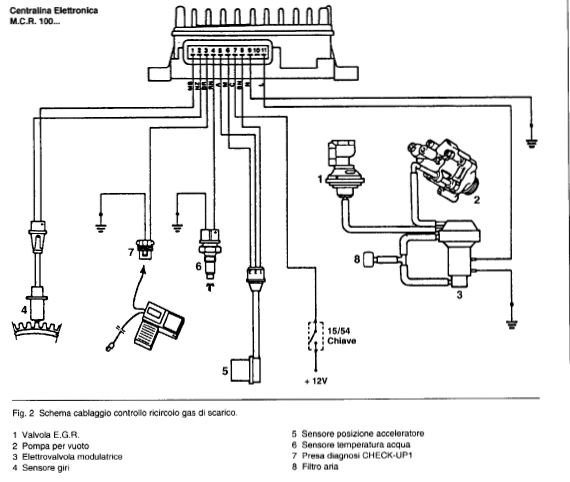

    Dobra znalazłem materiały i tak to leci: To to czarne na górze to jest tzw potencjometr pompy wtryskowej czyli ogólnie jak bardzo wciśnięty masz gaz... A to co masz z boku pompy to jest już wyższa technologia czyli uwaga elektro-zawory automatycznej zmiany kata wyprzedzenia pompy czyli tak zwane "ssanie" to połączone jest z czujnikiem(zdjęcie poniżej). Działa następująca (dane mam z manualna ) kiedy temperatura silnika jest poniżej 50°C +/- 2°C to prąd sygnałowy ze stacyjki (pomarańczowy kabelek jbc) "jest puszczany" przez ten czujnik i idzie to tego całego wynalazku na pompie, ale jeśli temperatura silnika jest wyższa od 60°C to obwód jest zamykany na czujniku i kąt wyprzedzenia wraca do nominalnych ustawień.....
    A tu masz jeszcze zdjęcie mojego termostatu z czujnikami, czyli od przodu masz pompa, czujnik temperatury dla EGR, i z tył do swiec
    http://www.fotosik.pl/pokaz_obrazek/1d536d8aa854515d.html
    A dla lubiących schematy i elektrykę to schemat EGR plus schemat połączenia sterownika świec żarowych z czujnikiem temperatury

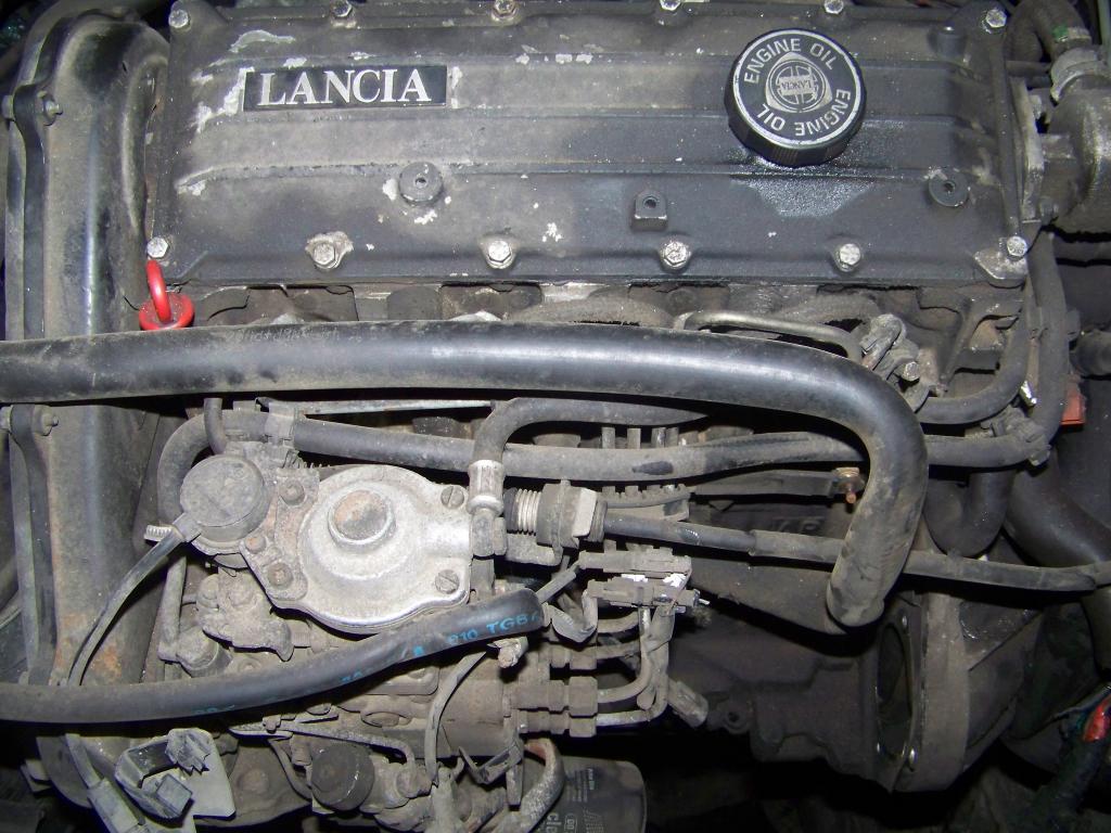

    jesli chodzi ci o to pod numerami 1,2,3 to ja mam tylko mala opaskę na samym zaworze EG,R a do pompy VACUM i do elektrozaworu wężyki wchodzą dosyć ciasno i nie ma nich opasek

    Cytat Napisał kamilq Zobacz post
    dokładnie o to mi chodziło. wiec ja mam tak samo.
    A co myslisz o tym frontowym IC'ku ???
