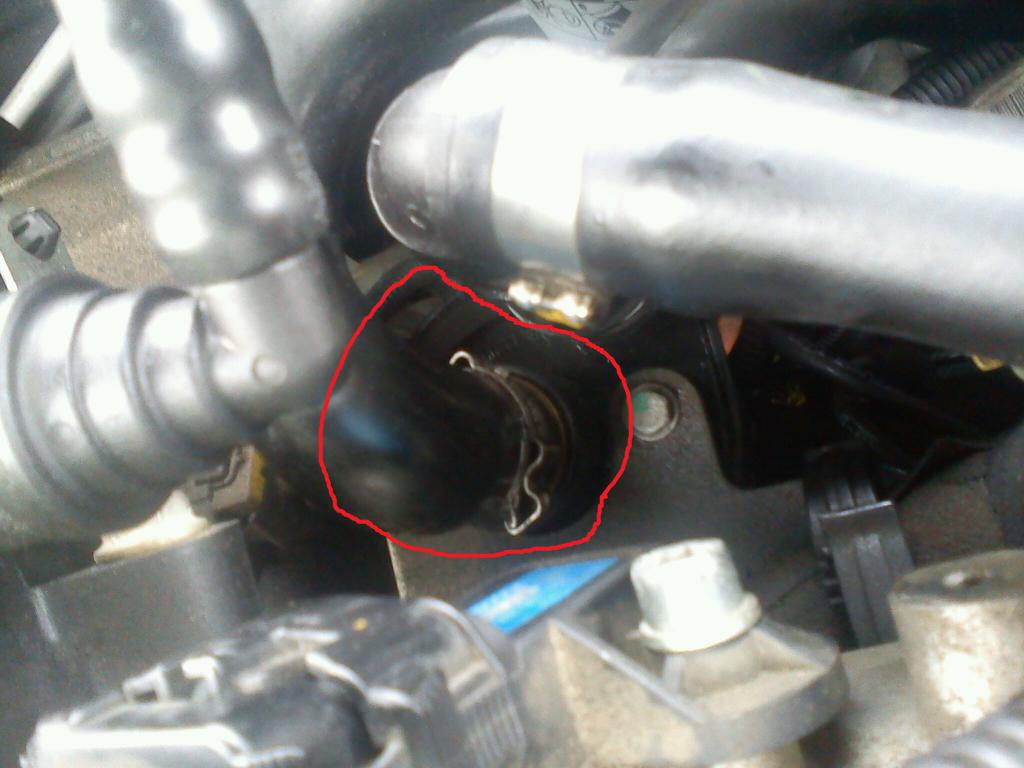

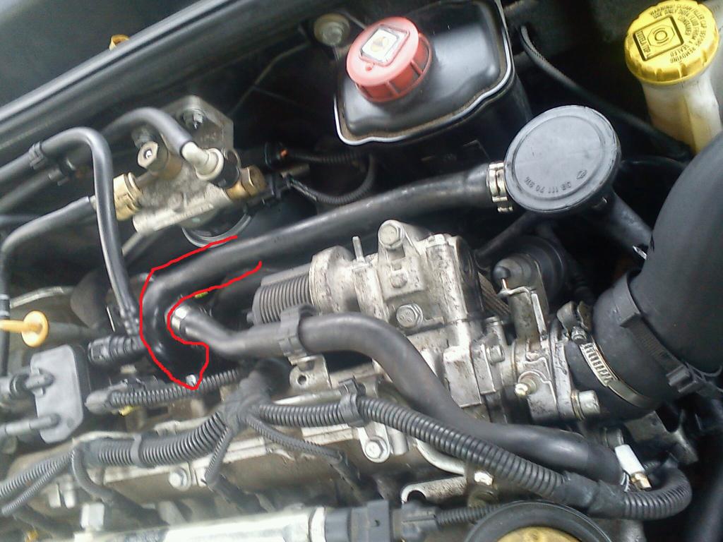

    Ten zawór overboost można jakoś sprawdzić nie wyjmując go? (odczyty z FESa?) Pytam bo na kanał będę mógł wjechać dopiero w przyszły weekend, a czeka mnie długa trasa. I jeszcze pytanie: co to jest za rura?(na czerwono).

    Ta rura jest zupełnie luźna, wychodzi razem z metalową częścią. Tak ma być?
    Może moje pytania są banalne, ale próbuję wszystkiego co by mogło pomóc.

  2. #12
    wojtekml
    Można zrobić logi FES-em zaznaczając odpowiednie opcje. Rura którą pokazałeś to odma, u mnie też tak wychodzi luźno jak u Ciebie więc sądzę że to normalne.

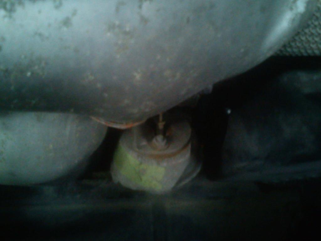

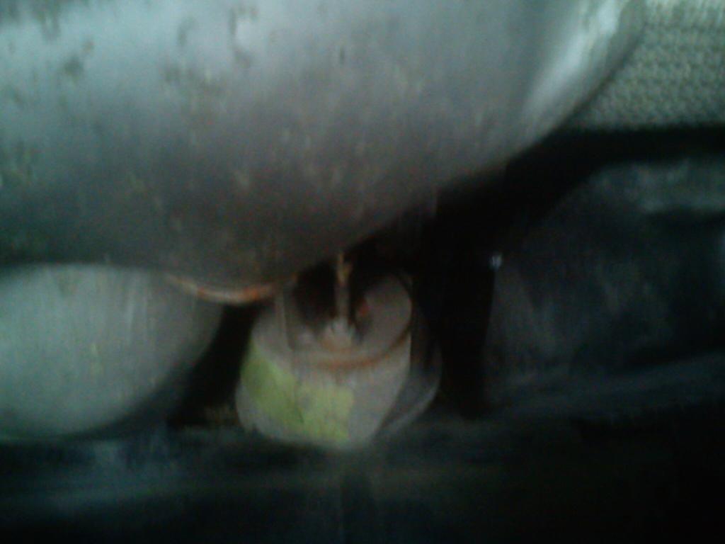

    Mam nadzieję, że to normalne Po odpięciu przepływki jedzie lepiej, ale przecież wymieniłem na nową oryginalną. Na biegu jałowym napięcie na przepływomierzu waha się od 1,1V do 2,2V prawidłowo?
    Podczas przyspieszania EGR pokazuje 1%.
    A overboost na wyłączonym jest wysunięty na maxa, ale jak odpale to do całkowitego zassania brakuje ok. 1cm. Na jałowym pokazuje 75% otwarcia, a jak przygazuje to ok. 50%. Fotka po i przed odpaleniem.

  4. #14
    wojtekml
    Wygląda na to że grucha chodzi ok. Powinieneś zrobić logi auta przez fesa w trakcie przejażdżki na 4 biegu od praktycznie zera do odcięcia i powtórzyć przynajmniej raz.
    W logach daj obroty autka, prędkość, działanie EGR, overboost, zadana masa powietrza, odczytywana masa powietrza (chodzi o przepływkę), ciśnienie w dolocie również.
