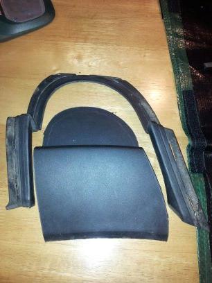

    Witam. Dorzucam kolejna fotkę Dziś niestety bawiłem się tylko w przerabianie zderzaka na dwa tłumiki
    Nakładka zdjęta ze zderzaka i przerobiona lutownica po czym założona na zderzak. Efekt na stole taki
Nazwa:	1.jpg
Rozmiar:	21.6 KB
    środek został usunięty a boki lekko zagięte do środka aby wyglądało identycznie jak z drugiej strony
    Po usunięciu całkowicie zaślepki zostaje zbyt duży otwór nie symetryczny do drugiej strony więc zdecydowałem się na jej przeróbkę.

    Ale czy ktos tu mowi o wydechu z brery ???
