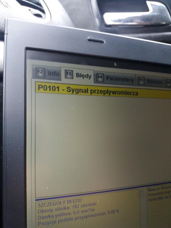

Aby niezakladac nowego tematu, napisze tutaj:
Otoz kupilem wreszcie Alfe 159, auto ma przeplywomierz do wymiany, wiedzialem to przy zakupie. Ale teraz mam dylemat wedlug Eper'u (po wprowadzeniu numeru VIN), musze miec BOSCH 0 281 006 048 (OE 51827033) . Natomiast w aucie mam zalozony przeplywomierz BOSCH 0 281 002 763 ( OE 55190587). Jak mam wybrac, chcem kupic nowy oryginal BOSCH, wiec nie chce mi sie wydawac kase na wiatr, jakby niepasowal.

Wg EPER:
0 281 002 763 ( OE 55190587) został wycofany 5/2009.
0 281 006 048 (OE 51827033) ten aktualnie obowiązuje.
