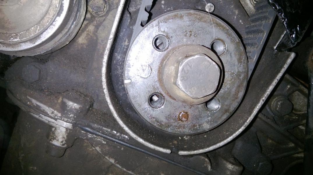

    Wał ustawiam tak jak na foto

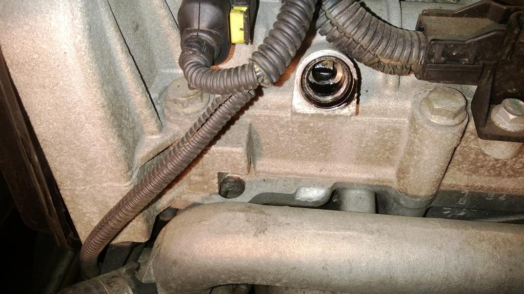

    Drugie foto to widok wałka i szczeliny.
    Na poczatku jak pasek się zsunął to już był przestawiony wałek rozrządu i informowal o tym błąd zczytany z FES. Po ustawieniu wałka błąd się nie pojawia.
    Nie wierze w to że na forum wszyscy ustawiają wal na blokadę ?
    Drugie pytanie skoro źle mam poustawiane czemu pokryły sie znaki na pasku ze znakami na kole wałka rozrządu i wału ?

    na zdjeciu nie widac abys ustawiał wał na znaki, wiec jak go ustawiałes??

    a do zablokowania wałków używa się pręta 10mm
