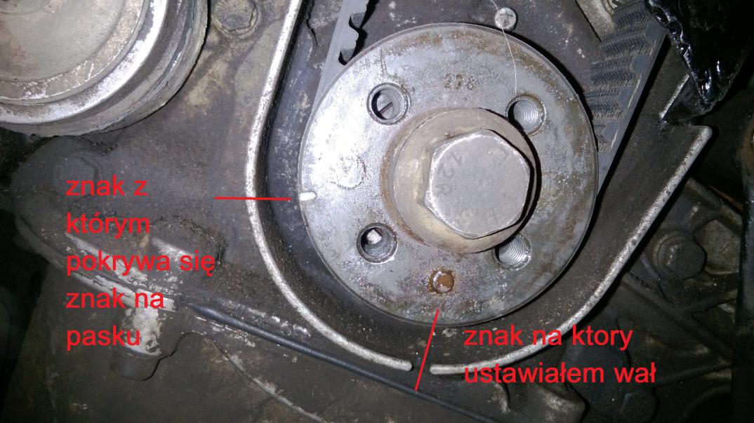

    W skrocie. Rozrząd robilem 50kkm temu, w piatek po wyjechaniu z pracy dym i smród spod maski :/ auto zgasło błąd silnika. Pierwsza diagnoza pasek rozrządu tarł o osłony ;/ Po dotarciu do domu i rozbiórce okazalo się że:
    - pompa wody valeo ciekła na walku i dostala luzu
    - zsunął się pasek ktor tarł o osłony
    - pasek lekko zeskoczyl z rolki prowadzącej
    Nasunełem delikatnie pasek i obkręciłem wałem znaki na wale i rozrządzie się pokryly
    Wymieniełm wszystko paserk, rolke napinacz i pompe. Niestety auto nie pali. Komputer pokazuje bład położenia wałków.
    Ponowna rozbórka. I teraz rozkręciłem zaślepke na walku i moje zdziwienie, blokadę w wałek moge wsazdić przy innym położeniu zębatki tzn jak zębatke ustawie zgodnie ze znakami czyli nacięciem i kropką na obudowie to nie ma szan zablokować wałek. Kręce lekko w prawo coś koło 10 zębów i jest miejsce na blokade ?
    Składać przy takim ustawieniu cyli zablokowany wałek i nie patrzyć na zębatkę ?

    Ustawiłem zgodnie z blokadą pokryl sie znaki na pasku

    Nie jestem dobry z mechanik ale mam pytanie czy jest możliwość że wał korbowy ustawiłem nieodpowiednio do ustawienia walka rozrządu tzn że przy zablokowanym wałku rozrządu powinienem zrobić 1 ruch waałem i wtedy wszystko poskladać ?

    Dół ustawiasz wg blokady i górę na blokowanych wałkach.
    Gresus
    Czyli na kropkę na kole od walu i nacięcie na obudowie nie ma znaczenia czy w tym czasie wewnetrzne tłkoki będą w gmp czy zewnętrzne ??

    nie....
    tam potrzebny jest przyrzad do ustawienia, lub wykrecenie swiecy zarowej i manualnego ustawienia 1go tłoka w TDC,
    nie mozesz sobie wybierac jaki tłok ma byc na górze, znaki dotycza ustawienia 1ego lub 4tego w TDC.

    Czyli ustawiam na znaki na wale i obudowie i niczym się nie przejmuje ?

    nie wiem jak Ci to napisac, może tak
    WAŁ USTAWIA SIE NA PRZYRZAD, LUB ODKREC SWIECE ŻAROWĄ, I USTAW 1SZY TŁOK W TDC.
    WAŁEK ROZRZADU NA ZNAKI W SILNIKU 8V, LUB NA BLOKADE W 16V.
    obowiazkowo po kazdorazowym montażu paska nalezy obrócić 2razy wałem.
    jak tego nie ogarniasz, to daj sobie spokój z ustawieniem, bo bedzie silnik do naprawy.
    pzd.
