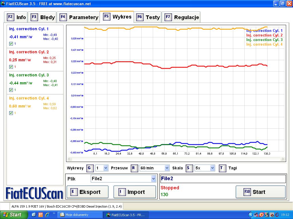

    Użytkownik Alfa i Omega Avatar xdj1
    06 2009
    AR 159 2,4jtdm, AR GT 1,9jtd
    316
    Witam, zrobiłem wtkres z całej jazdy do pracy zaczynając od zimnego silnika. Sam nie wiem co o tym sądzić. Na zimnym silniku nie zapala jak na cieplym a i chodzi jaby nie na wszystkich garach.
    oto wykres: link do zdjęcia
  3. #193
    Użytkownik Znawca Avatar szewi
    07 2011
    Alfa
    1,084
    Jesli sugrowac sie tylko wykresem to kiepsko wyglada cylinder pierwszy - ma duza korekte na minus, co moze oznaczac ze jest nieszczelny i leje za duzo paliwa, nr 2 i 4 z kolei w druga strone daja za malo paliwa.

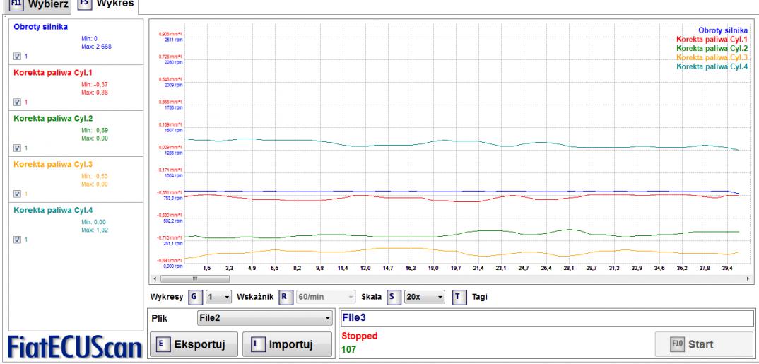

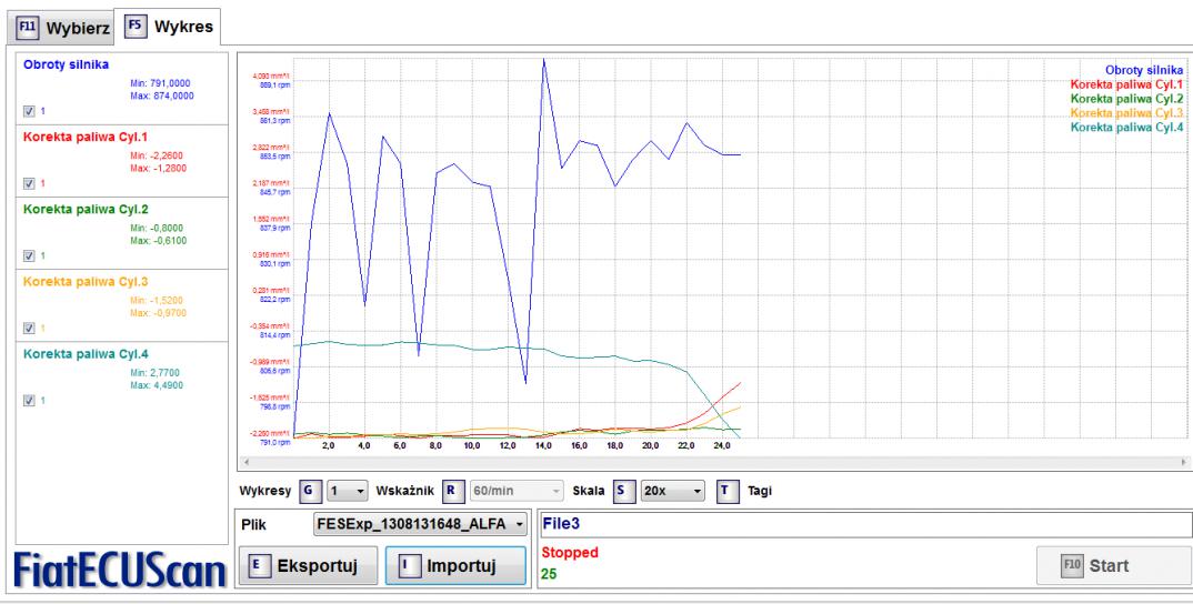

    Użytkownik Rowerzysta Avatar Łukasz.L.
    05 2011
    mazowieckie
    159 JTDm 1.9 16V
    269
    I ja zrobiłem w fesie wykres bo na zimnym silniku trochę obroty mi skaczą, niewiele ale jednak i jakby auto słabiej trochę jedzie, albo już się przyzwyczaiłem.
    Zreknijcie chłopaki, ew podpowiedzcie od czego mogą obroty skakać? egr ostatnio czyściłem i nie był bardzo brudny.
    Z tą słabszą jezdą to może ten durny kolektor się posypał, ale wolę sam tego nie tykać.

    jeden na zimnym drugi w okolicach 80-90*

    Użytkownik Alfa i Omega Avatar ryki67
    02 2012
    Spod Wawy
    159 2.4 JTDM 210KM
    389
    Cytat Napisał Łukasz.L. Zobacz post
    Witam
    jak juz wyczyściłeś EGR to wyczyść również przepustnice i wejście do kolektora,
    bo to głównie one też odpowiadają za falowanie obrotów,
    wtryski w miare jeszcze wygladają, chociaż ja bym zalał jakieś Liqui Molly
