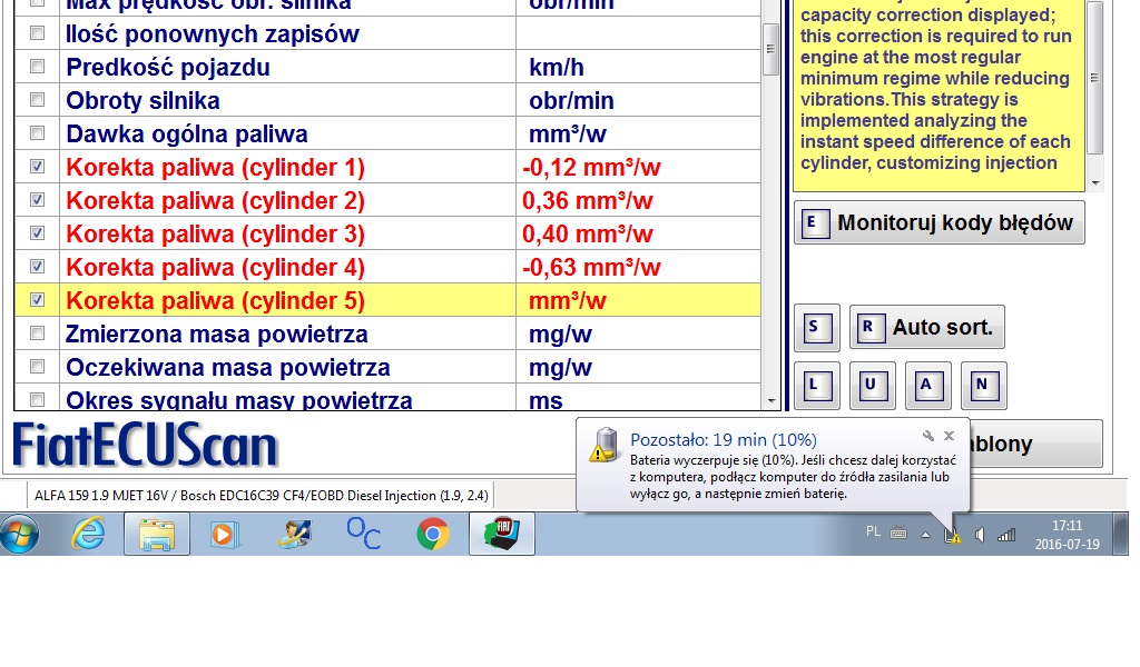

    Witam ponownie. Jakiś czas temu pisałem o wysokiej korekcie u mnie na 1 cylindrze. Była ponad +5 na biegu jałowym. Podczas jazdy zchodziła do 0.40. prawdopodobnie przyczyną tej korekty byly klapy wirowe. Zostały usuniete. Kolektor oczywiści zasyfiony a klapy wogóle nie działały ze sterownikiem, całkowicie była wytarta listwa zebata w kolektorze, wiec klapy chodziły i ustawiały się jak chciały na wolnych obrotach. Jedna była na pograniczu zerwania sie więc w porę zostały wywalone. (kolektor plastikowy).
    Natomiast dziś jadąc między budynkami w wąskiej uliczce usłyszałem dziwne klepanie przy wiekszym przyspieszaniu. Nie wiem czy to klepie któryś wtrysk czy moze coś innego. Rano ciężej zapalila i czasem przy obrotach pomiędzy 1500 a 2000 szarpnie delikatnie.
    wrzucę screena z logami wtrysków na rozgrzanym silniku 90st przy 850obr i 2000obr.

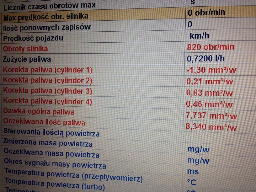

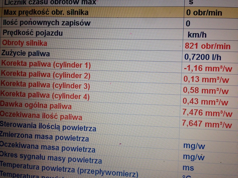

    po raz 1szy odkad mam '9 (od listopada), zrobilem pomiary na postoju, temp. 90 stopni.
    Korekta na 1szym cyindrze -1.3/-1.16.
    Jakies 2 baki temu podczas tankowania wlalem LM Diesel spulung (pierwszy raz wlalem dodatek do paliwa), tankuje glownie Nitro+, sporadycznie BP Ultimate.
    Pelna ekologia, DPF wypala sie bez problemow, EGR tez wyglada na niezapchany, aczkolwiek pare razy zdarzylo mi sie (przynajmniej takie odnioslem wrazenie) ze w czasie ruszania z 1ki, kiedy auto 'ciagnie' pojawila sie lekka dziura, efekt jakbym cofnal minimalnie/bardzo delikatnie noge z gazu.

    Przejmowac sie korekta na cylindrze 1?
    Przede mna trasa Poznan-Suwalki, po raz 2gi mam zamiar wlac LM Spulung i w Suwalkach mam zamiar ponownie sprawdzic korekty.

    Raczej nie ma tragedii. Myślę, że jeżeli nie masz żadnych niepokojących objawów to bym to olał.

    Jeśli chodzi o trasę względem Twoich korekt wtrysków to nie ma się czym przejmować.
    A co do przymulenia, auto potrzebuje więcej czadu w ruchu miejskim - czytaj korzystaj więcej z niższych biegów. W mieście więcej jazdy na 3 biegu, tak bynajmniej sam robię od dawna i żadnych problemów.
