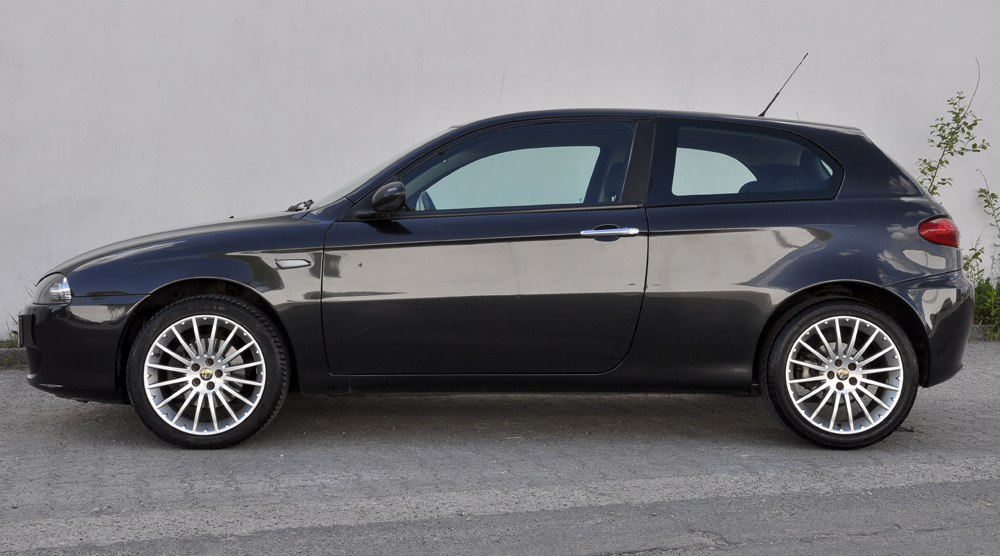

  7. #207
    Użytkownik Maniak resoraków Avatar konrad53
    10 2014
    Oświęcim
    147 FL
    875
    Tutaj zawieszenie jest seryjne nie? Alu 17", opony 215/45/17. Więc jak kupię inne alufelgi ale oryginalne z Alfy 17" i opony w tym samym rozmiarze to powinno to wyglądać tak samo? Bo spodziewałem się szczerze, że wygląda to gorzej

  9. #209
    10 2014
    Oświęcim
    147 FL
    875
    Ale mając 215/45/17 jak radzi producent to chyba nie będzie obcierać nawet przy 5 osobach? Zawieszenie seryjne.
  10. #210
    Użytkownik Maniak resoraków Avatar alcapone154
    06 2014
    Nad Krakowem
    159 2.0 / ex147
    592
    Nie bedzie.
