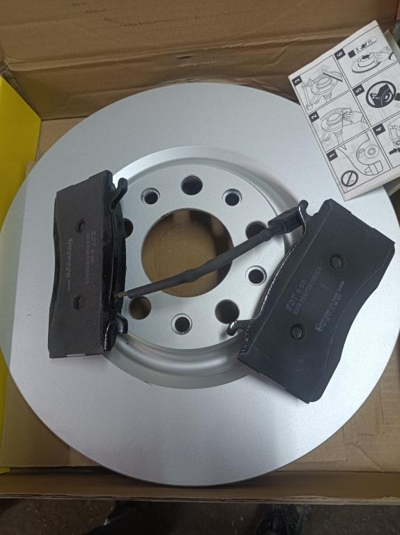

Czy to normalne, że po 45 tys. tarcze i klocki zarówno przód i tył kwalifikują się podobno do wymiany? Jeżdżę spokojnie, tyle że ostatnio coraz częściej święte krowy włażą znikąd pod koła na przejściach dla pieszych oczywiście bez patrzenia i nieraz trzeba dawać po hamulcach. Rok temu było jeszcze wszystko OK, teraz patrzyłem i tarcze faktycznie sporo zużyte na pierwszy rzut oka. Na zamiennikach Brembo w ASO sobie policzyli sobie 2,5 tys z wymianą, czy to znośna cena?

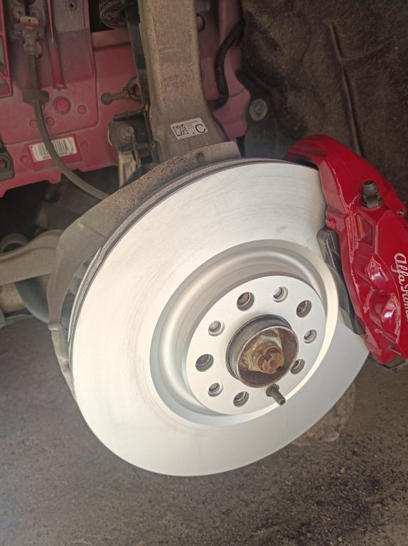

U siebie co prawda przednie klocki wymieniałem przy 28tys km, tylne zjechały się przy ok 50tys (czy coś takiego). Tarcze przód i tył wtedy były dobre. Ze względu na torowe eventy czasem, przy 50tys zmieniłem (nie trzeba było) przednie tarcze na EBC, klocki OEM (których jeszcze miałem trochę) na klocki EBC Yellowstuf, i tylko tylne klocki przy okazji też dałem nowe Yellowstuff bo tyły były zużyte. Tarcze tył mam ciągle ori, obecnie 6 lat i jakieś 73 tys km nalatane - nie zanosi się na żadną wymianę szybko.
Jeźdżę dynamicznie, hamuję mocno - głównie miasto, więc jestem raczej z tych którym klocki/tarcze najszybciej sie zużywają.
U mnie zestaw 330/320mm, nie wiem jak te mniejsze się spisują/wytrzymują.
