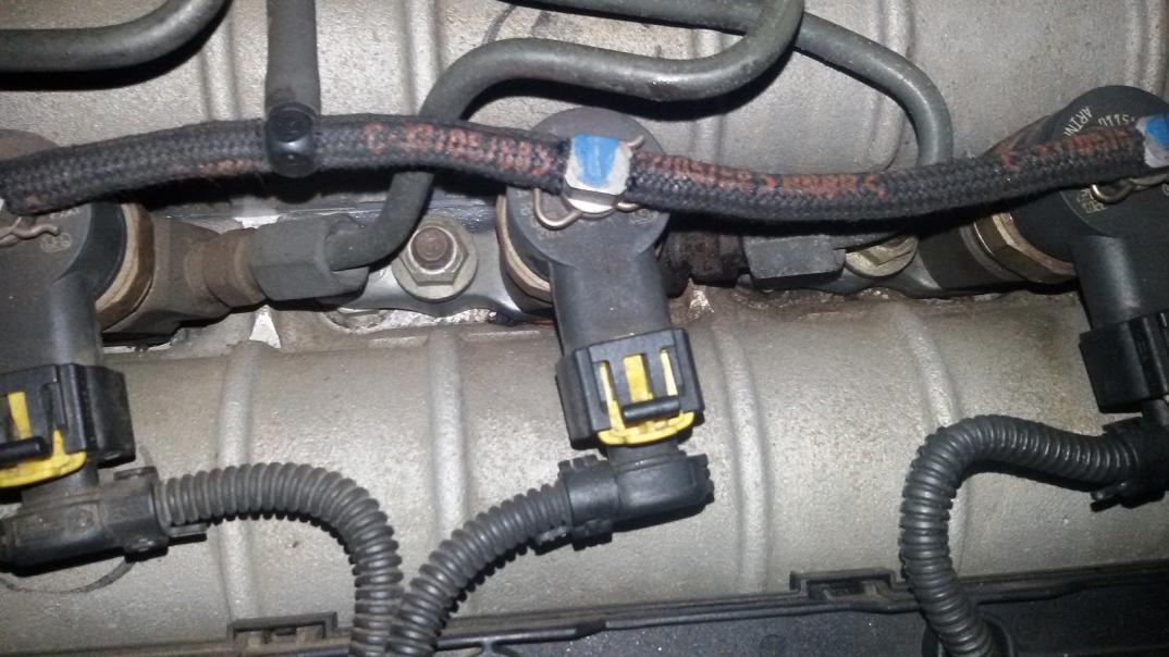

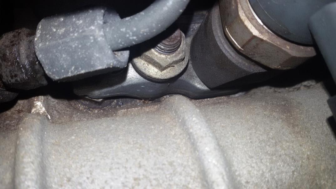

    Robione na szybko, okolice czwartego wtrysku wyraźnie brudne, ale jeziorka brak

    Przepuszczająca podkładka nie tyle będzie powodowała wyciek mokrego paliwa z pod wtrysku co bardziej maź przypominająca "smołę". Przy korekcie +5 sama końcówka raczej nie pomoże. Oddał bym ten wtrysk do sprawdzenia.

    No to taka właśnie smoła jest. Dzięki więc za informacje, pewnie tak zrobię z tym felernym wtryskiem.

    Uszkodzoną podkładkę słychać. Ja tutaj żadnego brudu nie widzę.
