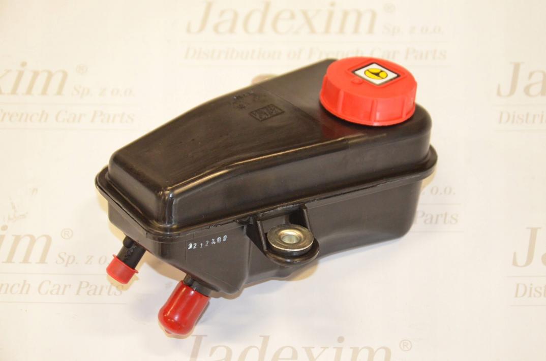

    Czy może ktoś z Was wrzucić zdjęcia starego/wadliwego zbiornika i nowego, bo mam kłopoty z identyfikacją..
    Drugi problem to muszę dolać (lub wymienić na nowy z nowym zbiornikiem) płyn wspomagania a mam czerwony i nie potrafię zidentyfikować firmy, czy można łączyć ze sobą różne płyny czy nie robić z siebie dziada i po prostu wymienić cały na nowy?

    Na zbiorniku masz wybita datę produkcji. Takich różnic wizualnych to chyba nie ma.
    Na pewno nie można mieszać płynów o różnych kolorach. Najlepiej kup 2-3l nowego, odłącz przewód powrotny do zbiorniczka, przedłuż go do jakiejś butelki, króciec ze zbiorniczka zaślep, żeby płyn się nie wylewał. Weź druga osobę, jedna niech dolewa płynu, a druga niech kręci kierownica aż płyn będzie czysty.

    O ile dobrze widzę to lewy przewód jest powrotem
Nazwa:	wIBo1DE.jpg
Rozmiar:	46.4 KB
