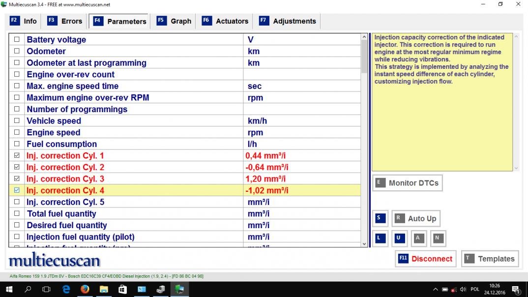

    Klap brak, egr off, dpf wypalony w normie (i regularnie wypala się co 900km). Stąd od strony klap jestem spokojny ;-) chyba, że dpf zaczął coś wariowac, ale w Mes nic na to nie wskazuje

    Albo nieszczelność w postaci wydmuchanej podkładki pod wtryskiem. Wszystko to gdybanie...

    Coś więcej jestem w stanie prześledzić via MES? Bo auto dopiero w środę wyląduje w warsztacie (jutro na szczęście ~30km tylko do przejechania)
    Edit:
    Już widzę parę porad od sdero na wcześniejszych stronach, więc jak się uda jutro, to szybki test nieszczelnej podkładki.

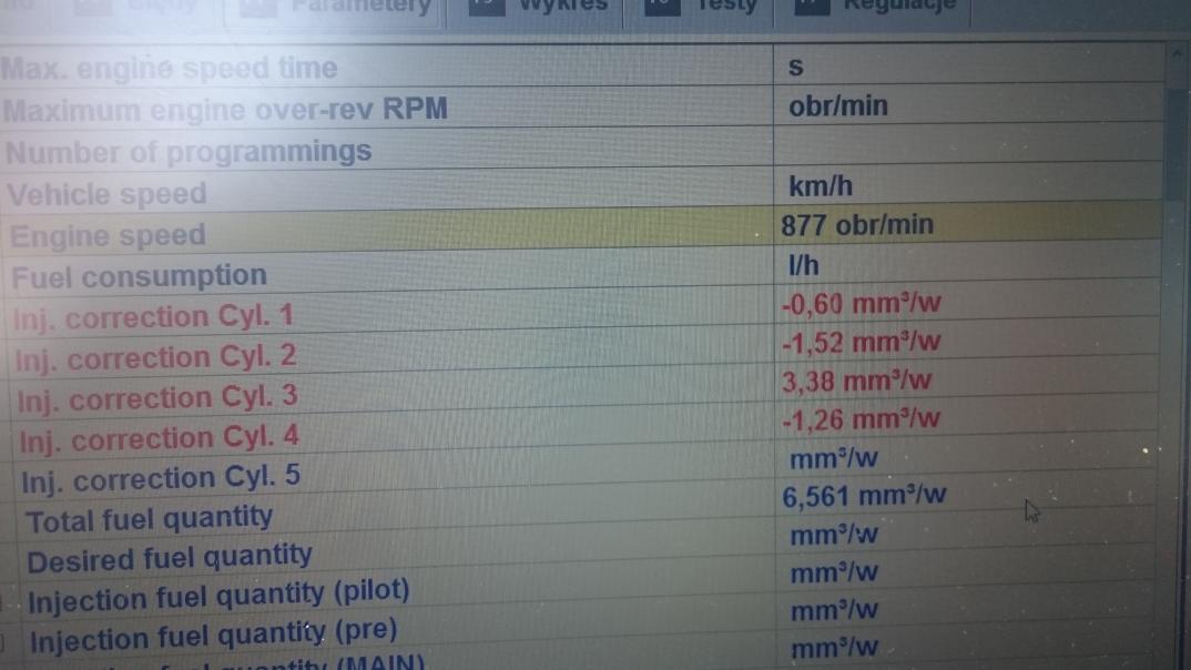

    Cytat Napisał Xed Zobacz post
    Czesc.
    Tak cos ostatnio zauwazylem, ze alfa wciaga jakby duzo paliwa.
    Zapialem MS dzisiaj i mowie sprawdze korekty.
    I sie wkurzylem.
    Pierwsze foto silnik dobrze nagrzany na wolnych obrotach, 3 cyl korekta 3.5 prawie,
    Drugie foto trzymam silnik na ok 2400obr. 3 wtrysk ok, 4 wtrysk korekta 1.
    Załącznik 217637Załącznik 217638
    Bylo jak powyzej.
    Teraz po 500km z LM w baku.
