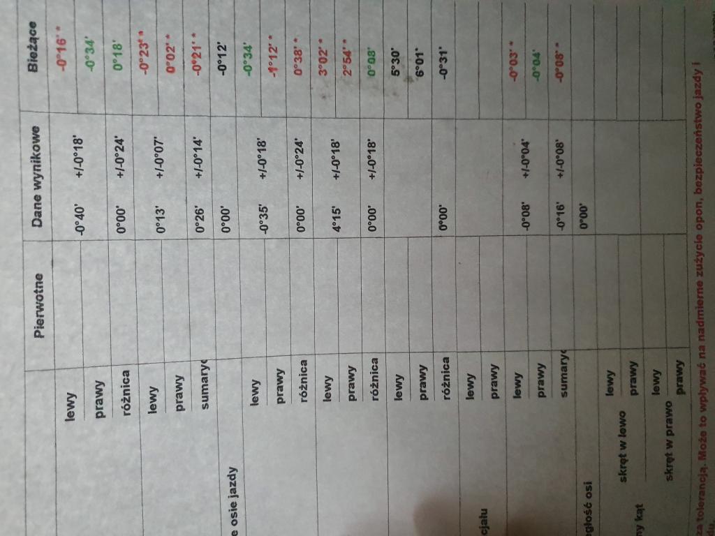

    Witam oto wyniki z dzisiejszej kontroli geometrii. Nic nie zmieniałem bo za chwile czeka wymiana kół na zimlwe. Czy da zbieżność może być powodem lekkiego skręcenia kierownicy w prawo przy jeździe prosto ?Kliknij obrazek, aby uzyskać większą wersję
Nazwa:	IMG_0209.jpg
Rozmiar:	71.6 KB
ID:	262722Kliknij obrazek, aby uzyskać większą wersję
Nazwa:	IMG_0209.jpg
Rozmiar:	71.6 KB

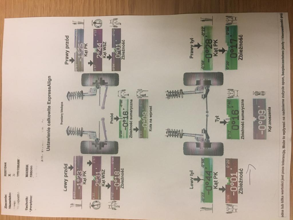

    Powie mi ktoś o co chodzi ? ;d Samochód po wymianie większości tulei (wym. wszystkie, które udało się dostać), wahaczy górnych oraz łączników stabilizatora do tego nowe opony, na geometrii/zbieżności brakło już regulacji na śrubie mimośrodowej a dalej sporo brakuje do prawidłowego ustawienia. Dzwona nie było, podpowie ktoś co jeszcze można zrobić ?
    Wrzucam fote wydruku, mi ona nic nie mówi, ale może Wam powie ;d Kliknij obrazek, aby uzyskać większą wersję
Nazwa:	zaraz_po.jpg
Rozmiar:	83.6 KB
    dodam tylko, że przed wymianą ścinało mi opony od wewnątrz, lewa tylna chyba była tylko ok. Mam również taki wydruk tuż przed wizytą u mechanika jakby ktoś chciał zobaczyć
    Ostatnio edytowane przez AveJA ; 04-03-2020 o 20:47

    Wrzuć zdjęcie całej kartki.
