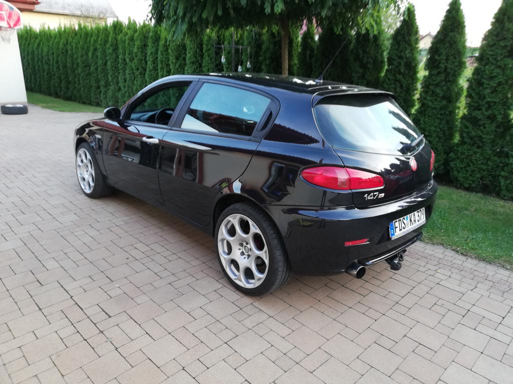

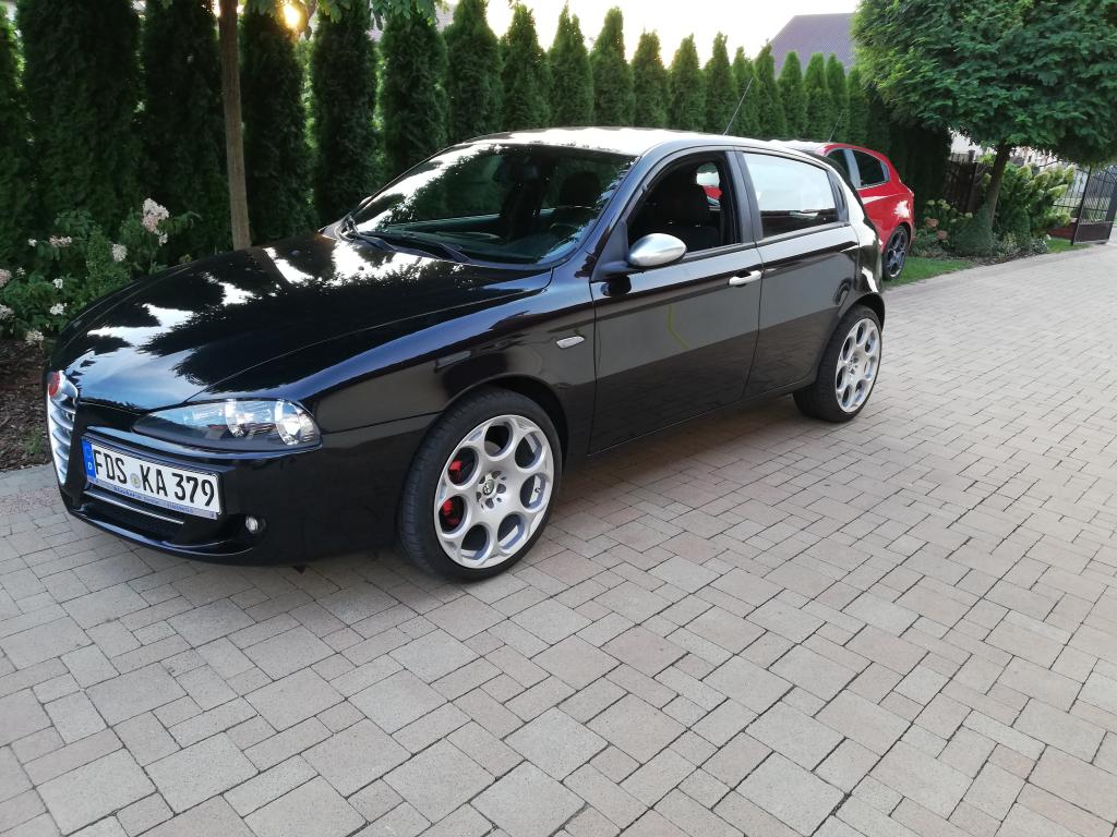

    Mam pytanko mógłby ktoś doradzić w jaki rozmiar obniżenia celować przy felgach 18 w 147 jak na razie straszna koza bo jeszcze opony 225/40 a docelowo planuje 215/40.

    Osobiście bym celował w raczej nie więcej niż -15 mm, a i tak może obcierać.

    Spokojnie włożysz standardowe -30mm najlepiej od Eibacha plus opony 215 i będzie spoko.
    Aczkolwiek (podobno)w poliftach 225 nie obciera.

    Obciera przy pełnym załadunku
