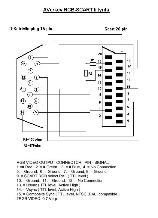

    sq9ord
    No nie bardzo bo ten kabelek który zaproponowałeś nie pójdzie po jednym sygnale video tylko musie mieć składową RGB .
    Poza tym sam zobacz Kliknij obrazek, aby uzyskać większą wersję
Nazwa:	rgb.jpg
Rozmiar:	43.4 KB
  5. #235
    05 2009
    Strzelin
    12,643
    Schemat znam bo to można samemu sobie polutować. Nie trzeba nic kupować ale dlaczego twierdzisz że ten kabel nie pójdzie?
  6. #236
    sq9ord
    Tzn pójdzie jak podłączysz źródło które ma na wyjściu EuroScart natomiast mając kamerkę cofania która ma tylko wyjście video w postaci masy i złożonego sygnału wizyjnego to jak to ma przetworzyć ????

    Ewentualnie można samemu zdziałać tu jest schemat :
Nazwa:	vga.jpg
Rozmiar:	68.8 KB
