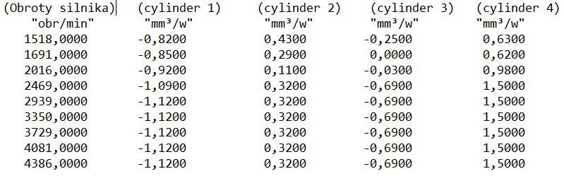

    jak oceniacie korekty ?
    korekty robione na 3 biegu

    Nijak bo jak widać na załączonym screenie komp przestał liczyć korekty w połowie pomiaru. Było wielokrotnie pisane, że komp pod obciążeniem nie przelicza korekt.

    czyli jak prawidłowo powinienem to wykonać ?

    Jeśli chcesz wykonać logi korekt pod obciążeniem, to jadąc na 3, 4 biegu wciskasz z wyczuciem gaz. Na ogół w granicach 30-50%. Możesz lekko wspomóc się hamulcem ręcznym.

    i ile czasu mam tak jechać ?
    czy to ma być do danej ilości obrotów ?
    proszę o dokładne informacje

    Zrób pomiar korekt jak wszyscy na jałowym biegu z wyłączonym obornikami, z nagrzanym silnikiem i nie komplikuj sobie życia. Jak korekty mieszczą się w -/+1 i auto nie ma żadnym objawów to nie szukaj sobie na siłę problemów.
