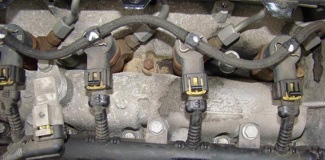

    możliwe że przyczyną takich plam przy 3 i 4 wtrysku będą podkładki? czy szukać nieszczelności przy przewodach?

    Jak puszczają podkładki to zazwyczaj jest taka czarna " smoła" wyczyść to dokładnie i zobacz. Mi to wygląda na rope
    ropa, podokrecaj zlacza i wymien wezyki przelewów, parcieja po tylu latach od paliwa i puszczaja. w 156 mialem tak ze palila 15l/100 bo sie ropa lala po bloku wlasnie z przelewow

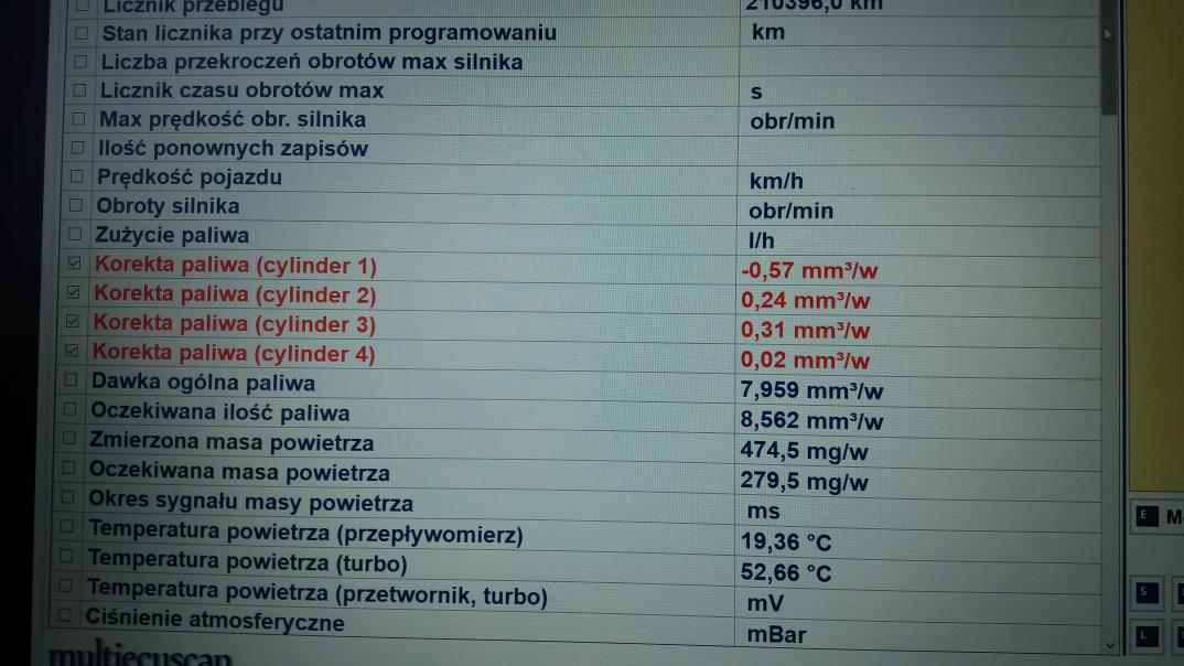

Nazwa:	20170921_172715.jpg
Rozmiar:	97.6 KB
    Takie korekty na wolnych obrotach w 2.0jtdm są ok?

    radsky
    Cytat Napisał Mati_95 Zobacz post
Rozmiar:	97.6 KB
    są jak najbardziej OK

    Witam wszystkich mam takie korekty na wolnych obrotach 2.4 JTDM co możecie mi o nich powiedzieć
    1 -1.15
    2 +1,54
    3 -0,08
    4 -0,37
    5 +0,10
  7. #2577
    07 2016
    Gliwice
    Alfa Romeo 159 2.0jtdM
    246
    Optymalna wartość jest chyba w przedziale +/- 1.0 ale moge się mylić

    3,133
    Cytat Napisał Stefan9952 Zobacz post
    1 -1.15
    2 +1,54
    3 -0,08
    4 -0,37
    5 +0,10
    Powiedzieć to nic ale napisać cokolwiek można Mało, bo warunków pomiaru nie znamy.
    Teoretycznie drugi wtrysk ma problem. Warto go poobserwować. Tyle można wywnioskować po załączonych cyferkach. Lepiej zamieścić plik z danymi w csv.
