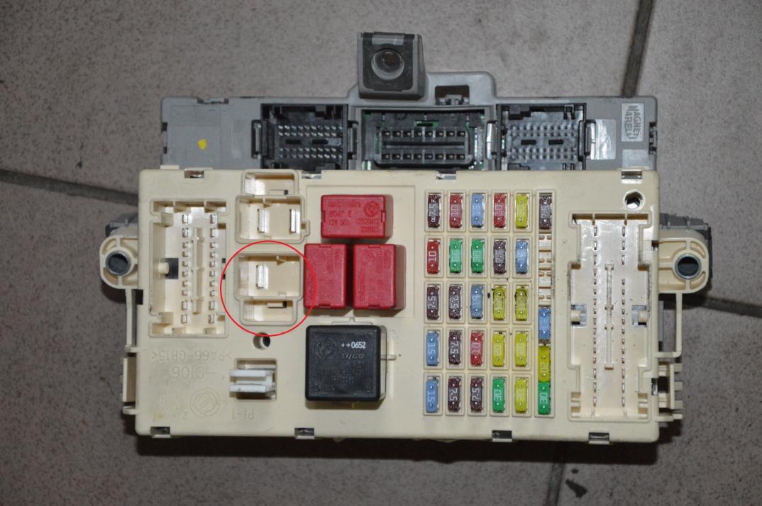

    Warto wypiąć pin w kostce – łatwiej przeciągać przewód wzdłuż progu. Wpinamy się kostką z czerwonego grubego kabla pod skrzynkę bezpieczników pod kierownicą i dolutowujemy cienki przewód do drugiego przewodu przekaźnika (12V po zapłonie). Jest tam fabrycznie miejsce na ten gruby czerwony kabel z kostką wystaje z tamtąd jeden pin, więc nie musimy ciangąć plusa spod aku.
Nazwa:	Bezpieczniki-BSI-Alfa-Romeo-159-1-9JTD-50507093.jpg
Rozmiar:	100.0 KB
    Rada: Zdemontuj środek auta – znacznie ułatwi to pracę przy podłodze i przeciąganiu wiązki.

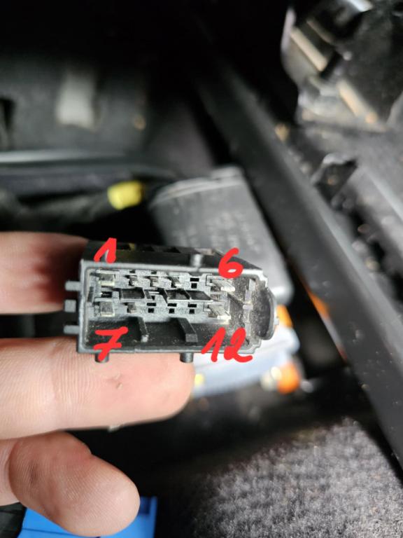

    Na kostce wychodzącej z foteli są numery pinów słabo widoczne ale są trzeba liczyć żeby nie pomylić Kliknij obrazek, aby uzyskać większą wersję
Nazwa:	6e810b9c-27b5-40aa-bae6-5c0255c2bb7e.jpg
Rozmiar:	45.0 KB
ID:	290555 Kliknij obrazek, aby uzyskać większą wersję
Nazwa:	4c858904-e6e5-4a6a-b289-eaca39bf3824.jpg
Rozmiar:	38.1 KB
