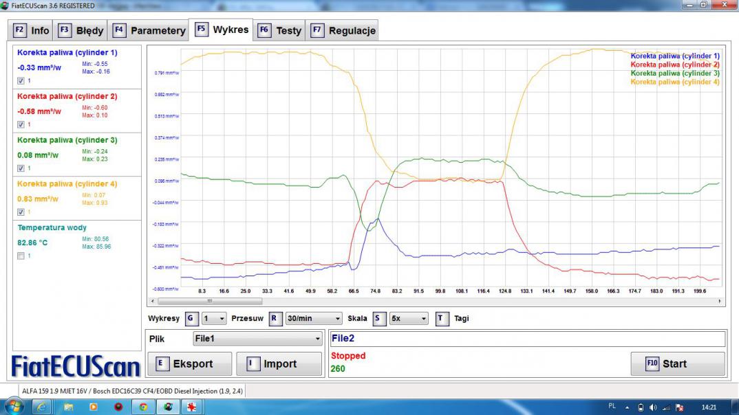

    TAK. Wymieniłem końcówkę wtryskiwacza nr 4.
    CENY:
    Końcówka wtryskiwacza - 235 pln > FOTA
    Podkładka - 3,5 pln > FOTA
    Wymiana końcówki+komplet uszczelniaczy+czyszczenie+sprawdzenie i regulacja wtryskiwacza na maszynie - 260 pln > serwis BOSCH'a http://www.chiniewicz.pl/
    Wszystko w 1,15h i od ręki - byłem zadziwiony!
    Cytat Napisał cuoreventi Zobacz post
    Przegoń auto na jakiejś ekspresówce i wrzuć korekty jeszcze raz.
    Zanim to jednak nastąpi sprawdź jaki wpływ ma na wtryski jazda miejska.
    Masz teraz idealny punkt odniesienia jeśli chodzi o korekty.
    Dziś zrobię autostradą 200 km ... i wieczorem sprawdzę - dam znać co i jak.
    Generalnie w cyklu tygodniowym > 600 km po Warszawie i najbliższych okolicach + co najmniej 200 autostradą.
    Po podłączeniu kompa początkowo myślałem że coś się spieprzyło ... korekty spadły 10 krotnie ! i to tylko dzięki wymianie tej cholernej końcówki wtryskiwacza nr 4 ... no chyba że Bosch zainwestował w moje auto ale w 1,15 to raczej nie możliwe.

    Cytat Napisał por.Jaszczuk Zobacz post
    Nawet nie zdawałem sobie sprawę jaki wpływ mają korekty "w normie" na pracę silnika.
    Czy mógłbyś doprecyzować swoje wrażenia ?
    Z czystej ciekawości - czy wtrysk po tym zabiegu ma inny IMA ?
  4. #254
    Użytkownik Rowerzysta Avatar por.Jaszczuk
    AR 159 SW JTDm 2007 & VW Passat 2018 2.0TDI
    252
    Cytat Napisał @sdero Zobacz post
    Silnik pracuje b.równo na jałowym, bo trudno mówić o kulturze pracy > przynajmniej według mnie.
    Znacznie mniej "szarpie" przy odpalaniu i wydaje się że rozrusznik ma lżej.
    Na wyższych obrotach nie odczuwam różnicy.
    Szef tego serwisu, chyba z ciekawości, sam sprawdzał pracę silnika [wsłuchując się w jego dźwięki] ... i uznając że jest wszystko OK.
    IMA > sprawdzę wieczorem i dam znać.
    Sprawdzę dziś autko na autostradzie to się podzielę wrażeniami.
    Ostatnio edytowane przez por.Jaszczuk ; 13-07-2012 o 13:05

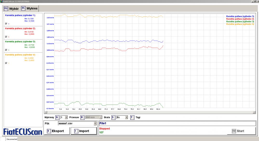

    Witam.Jakby ktoś miał czas to bardzo prosił bym o interpretację korekt:
Nazwa:	ostatni skan.jpg
Rozmiar:	74.9 KB
  7. #257

    Cytat Napisał zahmitokersoken Zobacz post
Rozmiar:	74.9 KB
    Zapewne 4 wtrysk będzie do regeneracji za kilkanaście tys. Km
    ale jest ok narazie.
