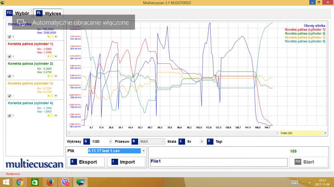

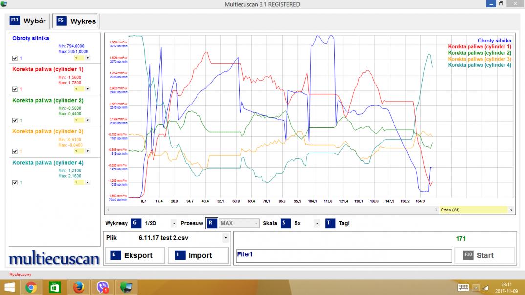

    Panowie wziąłem się za wtryskiwacze oto logi:
Nazwa:	Zrzut ekranu (7).jpg
Rozmiar:	91.4 KB
Nazwa:	Zrzut ekranu (8).jpg
Rozmiar:	93.4 KB
    Zagrzany silnik, wszystko wyłączone oprócz świateł mijania
    Jak byście to ocenili? Może Sdero byś się wypowiedział?
