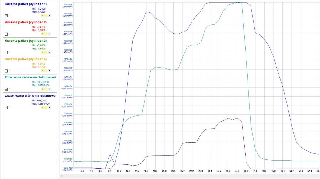

    podczas poszukiwań rozjechanych korekt zauważyłem że są one powiązane z zmierzonym ciśnieniem doładowania wykres:
Nazwa:	Test.jpg
Rozmiar:	73.4 KB
    Proszę podpowiedzcie mi jaka może być przyczyna rozjechanych ciśnień zmierzonego i oczekiwanego?
    test 1.zip test 1
    FESExp_1712021415_Alfa Romeo 159 1_9 JTDm 16V_File1.zip test 2
    czujnik ciśnienia czyszczony i podmieniony z innego samochodu i taki sam efekt. Podczas przyśpieczania oraz na wolnych obrotach ciśnienia się bardzo podobne. Soft ma zmieniony EGR - off.
  4. #2674
    Whiplash
    Zapieczona geometria, ewidentnie masz przeładowanie
  5. #2675
    05 2008
    Mielec
    ar159 1,9jtdm 150
    326
    no tak jest przeładowanie, tylko czemu podczas przyśpieszania oczekiwane = zmierzone a podczas spokojnej jazdy rozjeżdża się. Jutro biorę się za zawór overbost, rozbiorę i przeczyszczę. Może on się blokuje?...

    Cytat Napisał strus Zobacz post
    nie zaszkodzi przeczyscic, geometria nie musi byc przytarta do konca ale poprostu ciezko chodzic i dlatego masz przeladowanie przy normalnej jezdzie a na bucie odrazu staje na sztorc i pompuje max bo max potrzebuje silnik

    Cytat Napisał Whiplash Zobacz post
    Czyszczenie nic nie pomogło. Jest możliwość czyszczenia geometrii bez ściągania turbiny?
  8. #2678
    Whiplash
    podobno sa jakies dodatki do paliwa, ale na ile dzialaja to nie wiem. mozna tez sprobowac przez otwor egr w kolektorze wstrzyknac cos na zmienna geometrie nafte albo dimer

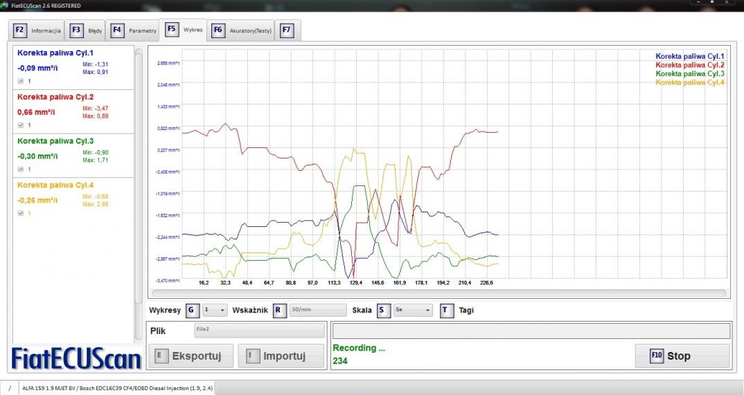

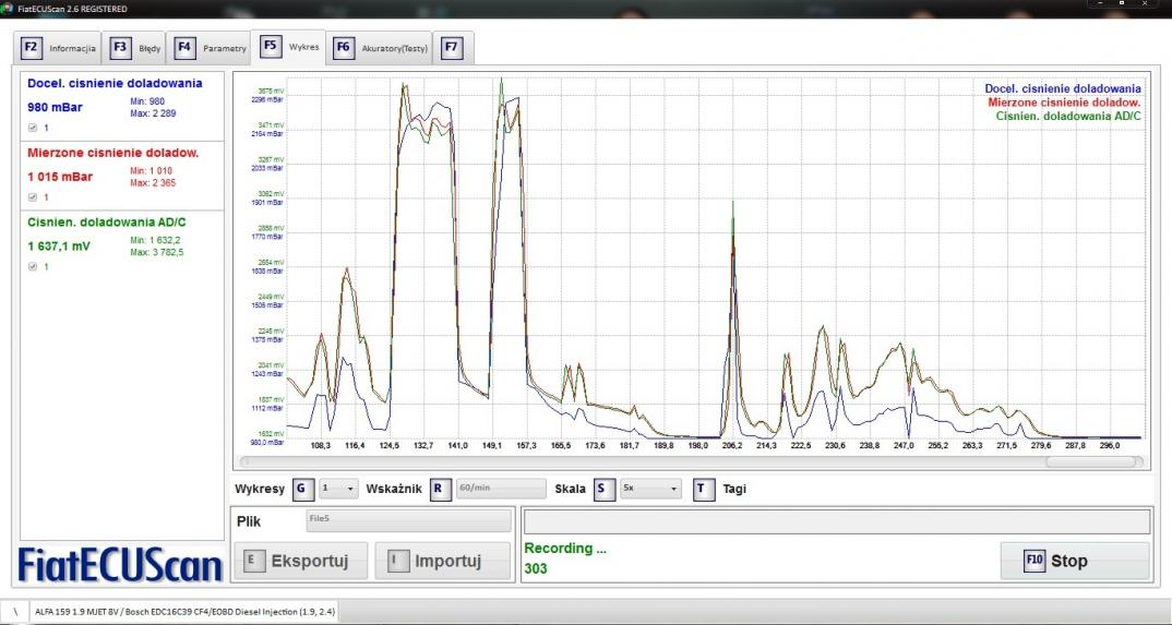

    Czy dobrze rozumiem wykres że u mnie leją wtryski? Samochód mi delikatnie przykapca przy dodaniu gazu, czy wtryski są tego przyczyną? Nie wiem czy dobrze wykonałem te wykresy. Kliknij obrazek, aby uzyskać większą wersję
Nazwa:	cisnienie.jpg
Rozmiar:	89.0 KB
ID:	239066 Kliknij obrazek, aby uzyskać większą wersję
Nazwa:	wtryski.jpg
Rozmiar:	82.0 KB

    Nie wiem czy już o tym pisałem, ale zaobserwowałem że podczas wypalania DPF-a ciśnienie oczekiwane = ciśnienie mierzone. Pytanie czy podczas zamiany softu na ten bez klapek i egr-u poprzedni właściciel zlecił "podkręcenie" silnika. Czy jest to możliwe, że mapa wypalanie DPF-a jest nieruszana, a normalna stuningowana? Na ile jest to poprawnie wykonany tuning i czy jestem wstanie określić czy został przeprowadzony tuning? - oczywiście bez hamowni.
