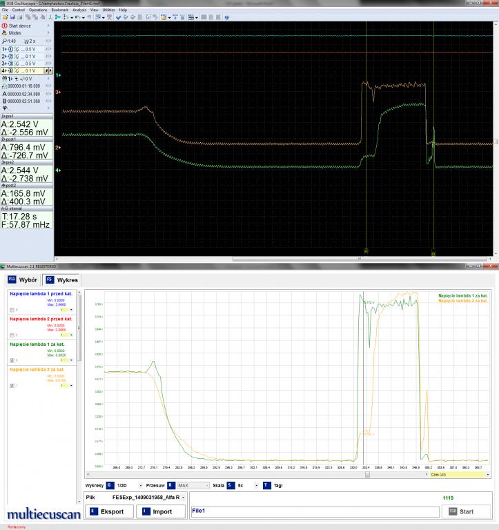

    - z tego forum rosyjskiego jeszcze podpowiedzieli żeby zrobić test sond lambda szerokopasmowych podczas pracy na biegu jałowym.
    - logujemy sondy szerokopasmowe i odpinamy kolejno zasilanie wtryskiwaczy.
    - ma to ponoć wykazać zuzytą sondę tylko nie powiedzieli na co mamy zwrócić uwagę.
    - mi to jeszcze nie bardzo pasuje ponieważ wtryskiwacze są sterowane napięciowo i tam powstaje przepięcie rzędu 150 V, mogące spalić wyjście w ECU.
    - muszę jeszcze nad tym pomyśleć, do tego wszystkiego brakuje tylko aby załatwić ECU w aucie.
    - druga metoda to odłączenie wtryskiwacza, rozruch silnika i logowanie parametru jeśli silnik będzie chciał ruszyć.
    - w tym przypadku czas pomiaru nie może przekroczyć 2- 3minut aby nie uzkodzić katalizator (tylko czym, paliwo nie leci ?, jakieś dziwne te instrukcje ).
    - dostałem link do tego artykułu opisującego fuel_trim i przy okazji testy wtryskiwaczy a nie sondy lambdy.

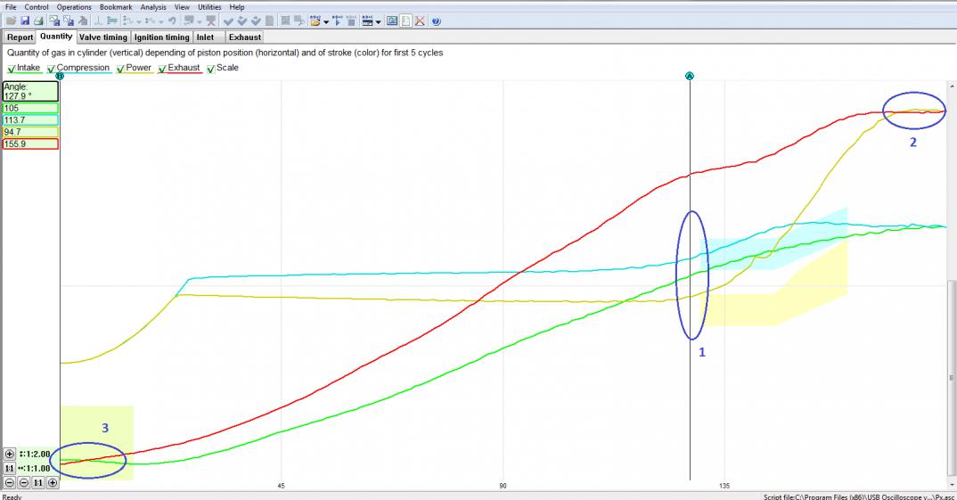

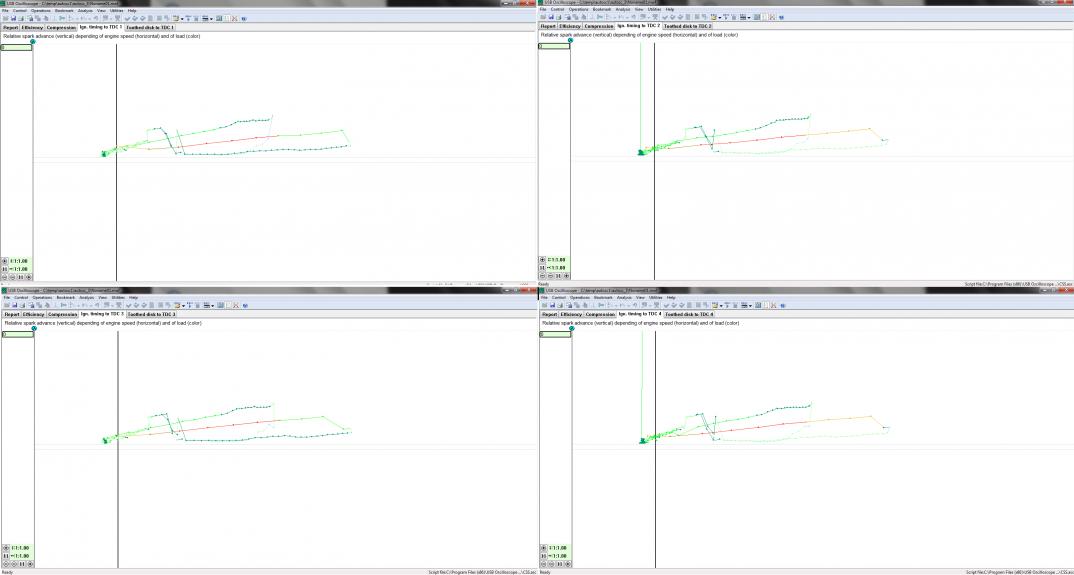

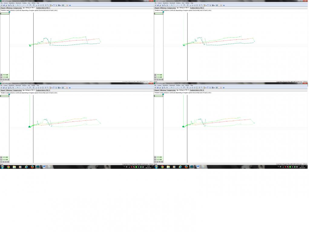

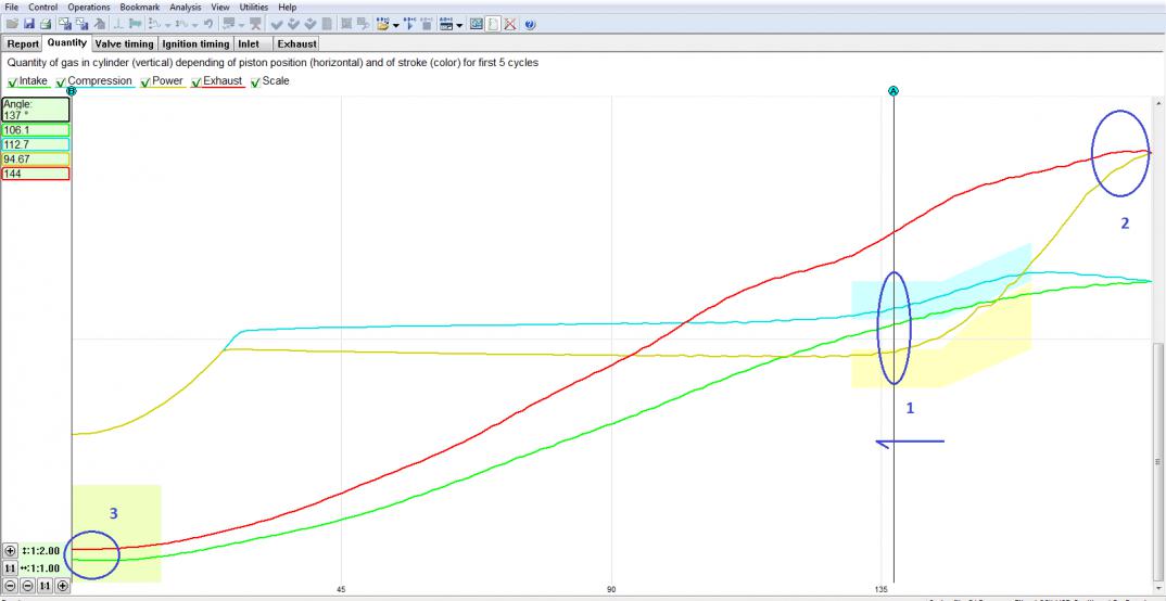

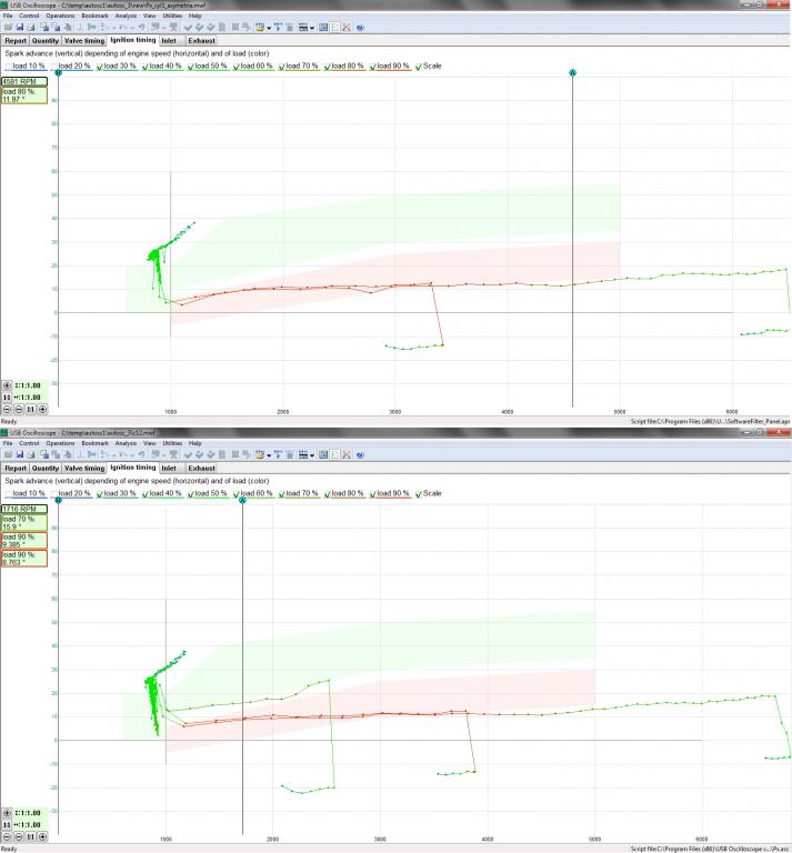

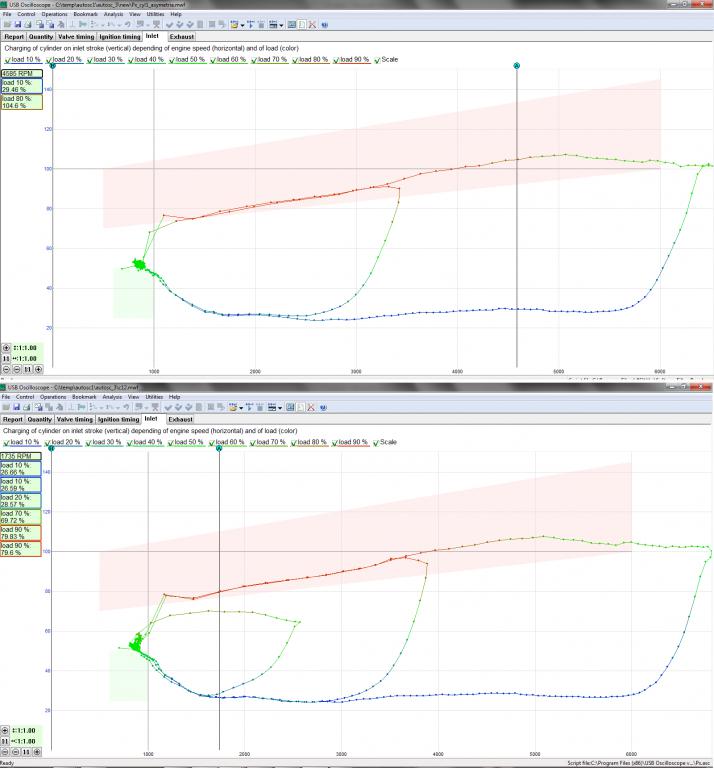

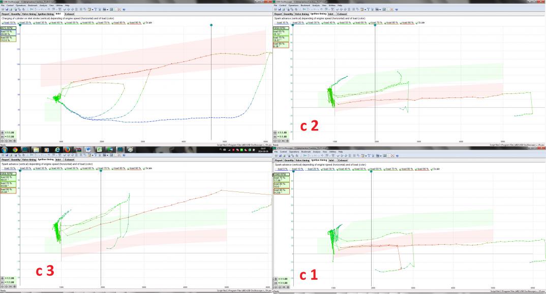

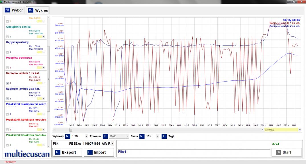

    - w zrzucie porównawczym TSów - pomyliłam się –wstawiłam wykresy GT dla O2SV i TP – w miejsce 147TS-1. Już poprawiłam. I robiłam wszystko od nowa. Więcej pomyłek nie ma. Nie wiem jak to się stało - przypadkowo prawdopowdobnie swój .csv załadowałam na te dwa parametry ostatnie TSa. Wszystko miałam w jednym katalogu.
    - jakaś fatalna seria...
    - Przepraszam.
    - GT JTS – na tempomacie ma zupełnie inny wykres sondy pos-cat b1s2, niż pozostałe samochody i niż w trakcie jazdy bez tempomatu, ale nie w stałej jeździe - z przyspieszaniem i hamowaniem. Mam różne wykresy tej sondy – zależnie czy jadę ze stałą prędkością na tempomacie, czy jadę bez tempomatu w warunkach rpm – jaki widać na zrzutach. Ponadto na tempomacie mam b. stabilne pozostałe parametry. Wychodzi, że z tą moją sondą coś jest nie tak...
    - Dziwne jest to dla mnie po prostu – stała jazda na tempomacie w tych samych warunkach powinna dawać stabilne w miarę paremetry. Ale już sama nie wiem, musi istnieć jakieś wytłumaczenie. Fakt jest taki, że znowu mam inaczej…
    - wrzucam zrzuty, robiłam od początku, gdy zauważyłam pomyłkę. Na razie dla tych, co poniżej. 156JTS i 147TS potem - muszę zrobić.
    Zrzuty - bubu321_147Ts, Rychu_147TS, majka_GTJTS
    147TSx2_GTJTS.zip
    Zrzuty - cuorventi_156JTS
    cuorventi_15JTS.zip

    - jestem juz po testach na wyłączenie jednego wtryskiwacza.
    - po rozgrzaniu auta, wyłaczyłem silnik, wyłaczyłem pierwszy wtryskiwacz, auto uruchomione.
    - przy rozrzuchu trochę autem zatrzesło, zapaliło błędy od 1 wtryskiwacza oraz błędy od czujnika przyśpieszenia.
    - obroty skaczą, czas wtrysku także, widac że ECU ratuje sie aby obroty były w normie.
    - niestety widać z tego ze auto z jednym bankiem sond lambda, przy wyłaczeniu 1 wtryskiwacza, nie podaje dalej parametrów korekcyjnych.
    - czekałem chyba z 5 minut, testowałem na innych programach, wynik zawsze ten sam LONG, SHORT ==0.
    - generator Fuel Trim można zrobić ale jak tu znależć program który poda nam Misfire na poszczególnych cylindrach, jeśli norma SAE nie podaje takich PID-ów do analizy z ECU ME 7.3.1.
