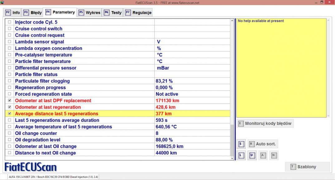

    Ja dzisiaj podłączyłem FES-a i się zastanawiam czy mój filtr zachowuje się prawidłowo.
    Dziwne jest wskazanie "Odometer at last regeneration" i "Odometer at last DPF replacement".
    Powiedzcie, czy to jest prawidłowe?

    Wydaje mi się, że prawidłowe - ta pierwsza wartość to chyba błąd w obliczeniach komputera albo masz 2x większy przebieg i ktoś wyzerował tą wartość
    Druga oznacza, że tyle km temu wypalał się ostatnio filtr, i ostatnia to średnia z 5 ostatnich wypaleń. Chyba już za często.

    No właśnie nie wiem co i jak z tym. W poniedziałek miałem 95% zapchania. Po tym sprawdzeniu miałem trasę z gliwic na której to rzadko schodziłem poniżej 120km/h.
    Dzisiaj sprawdzałem jest 83% jak na screenie, po trzech dniach miejskiej jazdy więc filtr pewnie musiał się już wypalać. Mam nadzieję że nie będę musiał zaraz tego badziewia wywalać bo się zdenerwuję

    To jest źle tłumaczone po prostu. "Odometer at last xxx" oznacza "Przebieg przy ostatnim xxx" podczas gdy wartość ta oznacza przebieg OD tego wydarzenia, czyli wymianę filtra pokazuje przy przebiegu bliskim zera (komputer może mieć zapisany inny przebieg niż Ty podałeś, u mnie np. rozbieżność między deską a komputerem silnika jest kilka tys km). Oznacza to, że wymianę liczy de facto od początku życia auta lub też wymiana była bardzo wcześnie (akcja serwisowa, u mnie była przy przebiegu 18kkm).
    Tak samo drugi parametr pokazuje przebieg od ostatniego wypalenia DPF (sporo powyżej średniej, więc trasa zrobiła swoje) a nie jak twierdzi opis "stan licznika przy poprzednim wypaleniu".
    Mój filtr zachowuje się podobnie i nie jest to wina filtra tylko miejskiej jazdy na krótkich odcinkach. Gdybyś latał głównie trasy to miałbyś 3x taki dystans między wypaleniami.
