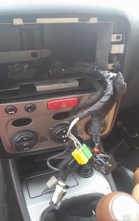

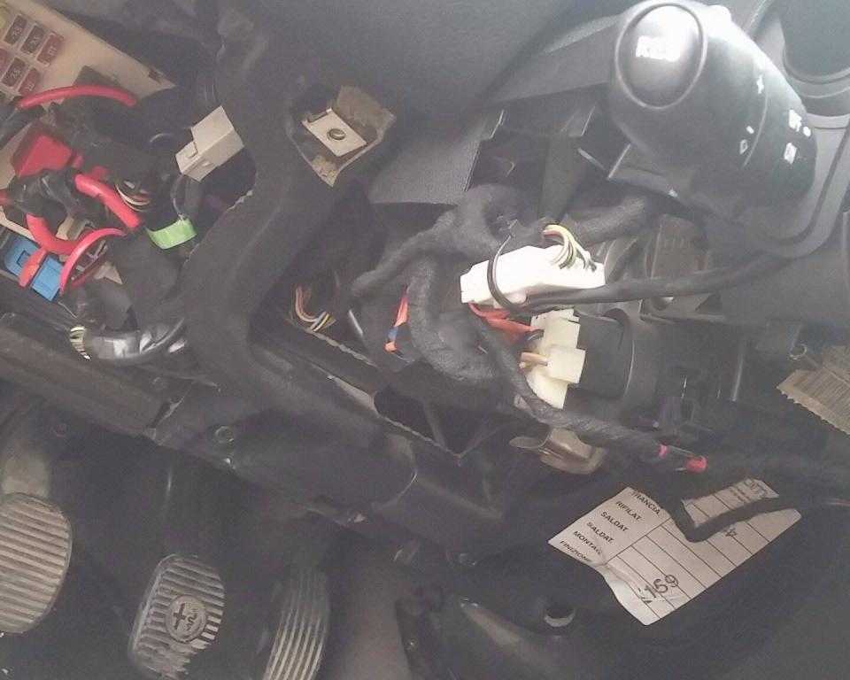

    Question
    Witajcie
    Jestem właśnie na etapie wymiany kierownicy na multifunkcje, i mam następujące pytanie. Gdzie szukać końca kabli od sterowania które idą od navigacji?
    Rozebrałem już dużo, wiele kabli porozpinałem jednak nie doszedłem do tego gdzie się kończą. Jakby była możliwość to "poszedł"bym po nich od początku ale tam jest strasznie mało miejsca :/
