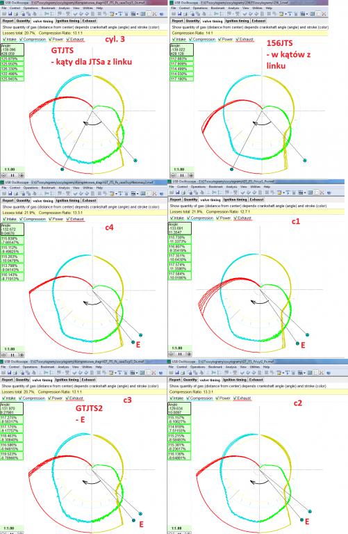

    Wysokość blokad określa wysokość wzniosu krzywek, dlatego te od TSa nie pasowały.
    Regulacja w zakresie +-2st, czy to coś da? Raczej producent nie przewidział ruchów wałka poza ten zakres, ponieważ może to nie pomóc, a zaszkodzić.
    Faza pokrycia zaworów – wg mnie nieco się różni między egzemplarzami, ale w sumie do końca nie wiem jak to policzyć. Program pokazuje różnie na tych cyl na których się da go włączyć.
    Pytanie, czy ssący jest ustawiony poprawnie?
    Tu są kąty dla JTSa, 156 2003, link z innego wątku wcześniej, który wrzucał bubu:
    http://www.alfaowner.com/Forum/tunin...-2003-jts.html
    Wg tych kątów – we wszystkich są przesunięcia kątów D i L.
    Jednak różnice są w – E, w mojej jest najmniejsza różnica – najszybciej wychodzą spaliny?
    - E wypada tam gdzie powinno być D
    – nasilenie problemu?
    - Nie wiem gdzie wypada I - więc nie wiem jak I do L.
    - miedzy bankami są różnice
    Przy takich kątach JTS do wzorca ze skryptu autora nie będzie pasował nigdy.
    Co zrobić w sumie nadal nie wiem.
    Przesunięcie każdego wałka z osobna pociąga też zmiany w wykresie drugiej strony. Nie wiem na ile cokolwiek da zmiana w zakresie tego +-2 stopnie, zresztą takie coś musi zrobić ktoś kto się zna. Poza tym nie wiem, czy to nie pudrowanie wrzoda. po moich przejściach z wałkiem ssącym, który był nieznacznie przesunięty, wynikało, że JTS jest b. czuły na te ustawienia, a tu nic się nie dzieje specjalnego, co by się nie działo wcześniej. Ale sama nie wiem, każdy z Was pisze inaczej. Wiec kompromis. A ECU kompensuje, póki co.

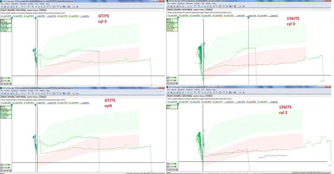

    Wtrysk –na jałowym 45 st przed GMP. Jeśli uznać, że są wszystkie podane przed GMP, to na wyższych rpm wypada w czasie suwu ssania, przed zamknięciem zaworów ssących. Tak, więc napisałam bezsens.
    Problem w tym, że stopień wypełnienia cylindra na jałowym jest chyba poprawny, choć nie idealny, ale to jałowy. Tylko, że powyżej 5000 – on jest chyba za mały – patrząc na suw ssania na razie. Ponadto stopień kompresji się zmienia wraz z rpm i trochę nie wiem dlaczego, dlaczego tak i dlaczego inaczej na bankach? Jeśli jest zmienny, byłoby chyba lepiej zwiększyć wypełnianie cylindrów i zmniejszyć stopień sprężania, a to tak nie jest chyba. Jak zbadać oscyloskopem te partie rpm, wysokie? Jak powinno być?
    - SA jest chyba prawidłowe – lekko opóźnia na wyższych obciążeniach, w 156JTS – na 2 cyl. mocniej musi opóźniać, praktycznie podczas całego przyspieszania. SA na jałowym – to 25 – chyba przez te 2 zapłony, tak skrypt liczy. Podczas przyspieszania nie przekracza 20, a w logach nieznacznie od b.3.
    --- ciężko ten zapłon interpretować, ale on chyba tak jak u autora skryptu nie pójdzie, że równolegle?
    --- ale na górze ECU nie musi opóźniać mocno zapłonu, to nie zawory? Czy na razie nie musi?
    - w ogóle dziwnie – z longFT wynikałoby, tak w skrócie, że na niskich musi wzbogacać, ma za dużo powietrza, a na wysokich za mało. Trend jest zmienny. To musi coś sugerować. Jak to powiązać z zaworami i czy w ogóle? Szkoda, że autor skryptu nie pokazał, co dzieje się na wyższych rpm z cyrkulacją gazów.
    - jak sprawdzić czy wałki wydechowe się lekko nie domykają? To powinno być widać na cylindrach w poziomach gazów. Ale nie umiem chyba tego zobaczyć. No chyba, że to widać w mojej GT na tych wysokich rpm. Jak zobaczyć nieprawidłowości w cyrkulacji gazów na różnych obrotach?
    - gdzie zobaczyć problem w GTJTS?
    Logi potwierdzają wyniki z hamowni – wrzuciłam do swojego wątku.

Nazwa:	GTJTS_SA1.jpg
Rozmiar:	66.8 KB

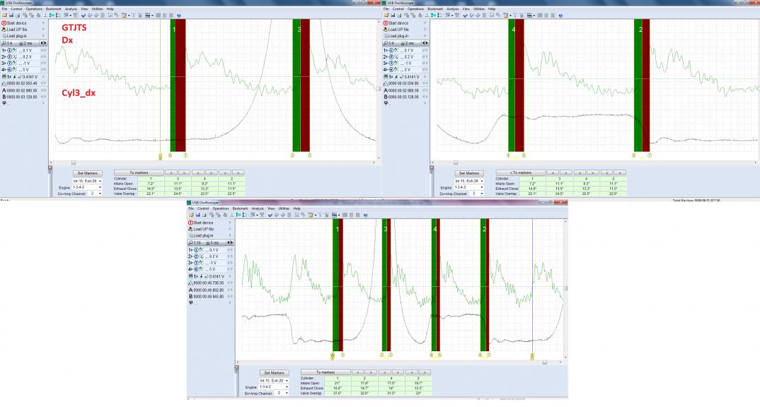

Nazwa:	GT_JTS_Dx.jpg
Rozmiar:	78.5 KB
Nazwa:	GT_JTS_E.jpg
Rozmiar:	71.9 KB

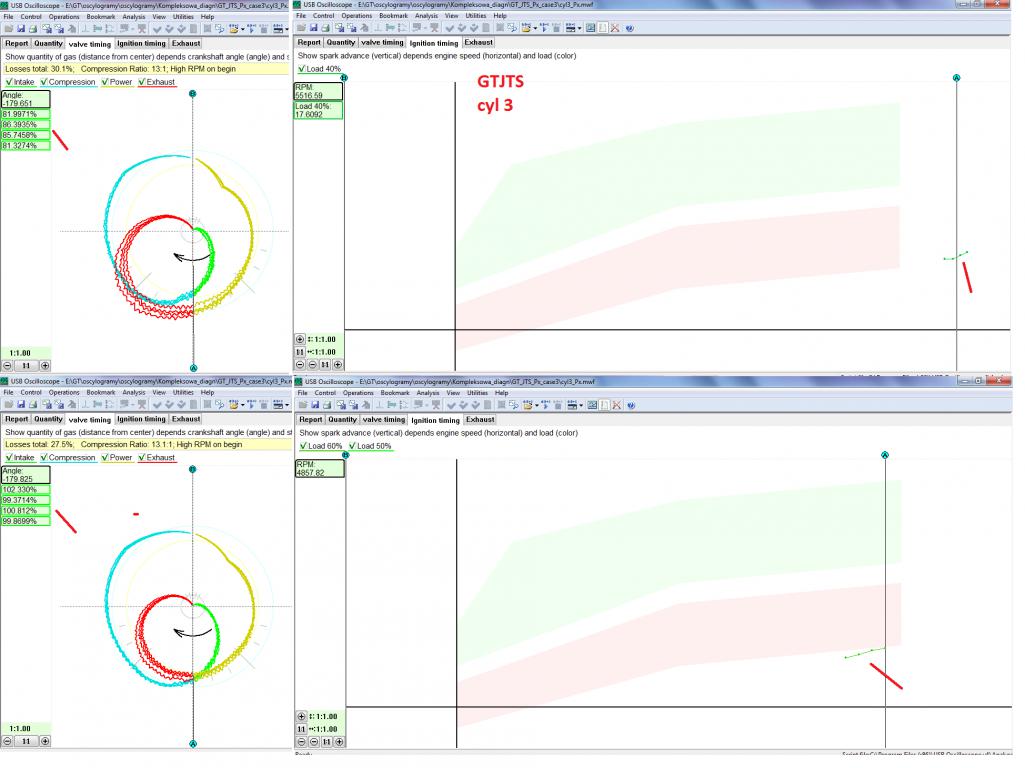

Nazwa:	GTJTS_powyżej_5000.jpg
Rozmiar:	82.1 KB

    - Po przekroczeniu 1000 rpm kąty się zmieniają, nie są takie jak na jałowym – D i I idą na plusy (można włączyć VVT w programie) – wnioskuję z tego, że na 1000 rpm wałek wydechowy zmienia swoje ustawienie jakimś cudem. Podczas hamowania wracają do ustawień jałowego, tylko zapłon jest opóźniony, a wykres czerwony oddala się na plus od 270st. Po przekroczeniu 2800 rpm I idzie na głębokie minusy, a E na plusy, D oznaczyć nie można. Właściwie nie można ustawić vvt, bo I się pogłębia jeszcze bardziej na minus. Po włączeniu wariatora – kąty w ogóle nie pasują – na ssącym – za wcześniej zamyka ssące wg panelu Px – może dlatego nie zasysa powietrza tyle, co trzeba, a może z innej przyczyny.
    - wygląda, że ma 3 punkty zmiany ustawień:
    --- jałowy -D,-I
    --- 1000 rpm +D,+I
    --- powyżej 2850 +D, bardzo - I,
    --- to ma pewnie związek z wewnętrzną recyrkulacją gazów?

    Patrząc po panelu Px – na jałowym: D wypada 7-8 st za wcześniej, a L 7 st za późno – na jałowym, względem katów z linku. Zakres odchylenia, to +-5st chyba, to daje 2-3 st na wydechu za normą i 2 st na ssącym poza normą. Jeśli źle liczę – proszę mnie skorygować.
    - to co mi z samouczka rozrządu mi wychodzi, że wałek wydechowy należałoby opóźnić na wałku. Tylko w takiej sytuacji prawa strona wykresu – pozostaje niby niezmieniona. Tylko, że za moc odpowiada głównie wałek ssący – więc jego należałoby nieznacznie jeszcze przesunąć, ale nie wiem, w którą stronę – może nieco opóźnić na wałku ssącym, tylko, że wtedy I pójdzie bardziej na minusy, co stanie się z L – nie wiem – tam w samouczku nie widzę dobrze.
    - i co ECU zrobi z zapłonem? To musi współgrać. Co oczekujemy, żeby zrobił?
    - jak ja wymyślę sposób regulacji – uzyskamy co najmniej, zamykanie cylindra. Jak wiemy – nie potrzebuję do tego dotykać wałków.

    - teraz bierzemy na tapetę, wykresz GT JTS, dowolny z dnia:2012-12-11 Px
    - panel Px pokazuje mam wartości
    D == - 14 st, strzałka w lewo
    I == - 7 stopni, strzałka w lewo (włączenie VVT daje mam - 17 stopni.)
    - te wartości mówią nam że wałek wydechowy zbyt wczesnie sie otwiera o całe 14 stopni, energia gazów wydechowych idzie w rurę wydechową a nie w tłok aby wykonać pracę.
    - tak samo wałek ssący zbyt wcześnie się otwiera - 7 stopni, tutaj prawie że w normie.

    Zapłon zależy nie tylko od CKP – po co jest sync? Wg mnie, zapłon zależy też od ustawienia rozrządu. – może nie jednostkowo, ale generalnie trend zmian. No jaki zada ECU, a przynajmniej jak będzie kształtował się podczas przyspieszania. Inaczej wszelkie wiązanie jakichkolwiek objawów z przestawieniem rozrządu chyba nie miało by sensu. Inaczej w mojej GT – nie byłoby p0303 wtedy, gdy wałek ssący był przestawiony. Wtedy była wyraźna ingerencja ECU poprzez SA. Powalał wszystkie parametry, łącznie z kątem początkowym wtrysku, ale SA zaczynało, raczej.
    - hipotetycznie gdyby zmienić ustawienie wałka ssącego i chcieć zmusić JTSa, żeby dał z siebie więcej mocy – to się raczej nie uda, gdyż czuwa sterownik i po prostu skoryguje zapłonem. Ten sterownik na za wiele nie pozwoli, to strażnik emisji spalin – JTS ma trzymać fason spalin, a czy jedzie, czy nie jedzie to już zasadniczo ten sterownik ma to, gdzieś. Trzeba, by chyba wraz z przesuwaniem wałka zmienić mapy zapłonu, może wtedy
    - ale to tak sobie, gdybię, bo co ja mogę wiedzieć o tym? Nic.
    No jak przestawi fazy rozrządu i zmieni mocno kąty, nie dochodzi do kolizji, tylko, że – ponieważ cykl pracy silnika jest krótszy i może dlatego tak. Ale jak go wychylić bardziej, poza normy, to może już tak fajnie nie być, bo z -40, zrobi się -60.
    Nie ma oscylogramów z tego dnia.
    Jeśli piszesz o egzemplarzu GT, z 08.12.2012, to są dwa cyl. 4 i 3, ale tam na każdym cylindrze inaczej wypada D, na 4 niemal w okolicy normy – 44st/41st, na 3 – to zarówno D jak i I są przesunięte w lewo, tak jak w mojej GT. To co zamieścił 9none – to już nie wiem, ponieważ tam E było -35. Nie wiem czemu.
    Nie wiem, czy w tym egzemplarzu jest przestawiony rozrząd, nic o nim nie wiadomo, co go trapi, tyle tylko, że piszecie, iż w jeździe temp. silnika była 75 st, ale na jałowym dobijała do 102, jak w GTJTS2, Jeśli piszesz, że rozrząd to ok, tylko, że:
    - mnie niepokoi to, że każdy z cyl gra inaczej
    - oraz, że L stoi
    - i jakby nie przestawić wałków – będzie chyba nie do końca dobrze, ale co ja mogę o tym wiedzieć,
    - poza tym Dx – chyba cylinder 3 – ma inny, jakby stłumiony wykres,
    - SA podczas przyspieszania wychodzi powyżej 20 na 4 cylindrze, dla 3 jest tylko jałowy,
    - samo przyspieszanie jest dla mnie dziwne – jakbyś nie otworzył TP na max
    - na 4 cylindrze nie zmieniają się D, E oraz I, jak w mojej GT – tam praktycznie bardzo wysoko zmienia na +D bardzo – I, jakby wariator nie działał, albo coś szwankowało.
    - chyba widać w Px, że ciśnienia sprężania są wyższe niż w innych egzemplarzach?
    - wg CSS – zapłon wypada na 18 zębie, ale nie ma Halla, a CSS – pokazuje sync zależnie od podanego zapłonu. Na samych wykresach CKP i SA – to może zapłon w JTS różnie wypadać. Nie raz miałam przyspieszony zapłon podczas testów.
    - nie wiem, czemu ocenia się wykresy tylko na jałowym? Przecież na rpm też są, a większość problemów różnicujących będzie dotyczyła innych partii rpm niż jałowy. Te wykresy na rpm są inne, bubu, nie przekonasz mnie, że to nic nie znaczy, są inne rozkłady gazów i inny stopień napełniania cylindrów. Problem w tym, że nie wiem do końca jak powinno być, ale coś tam już widzę.
    W mojej GT – wszystkie cylindry idą równo na jałowym i mam najbardziej na minusy D, ale to żadna pociecha. Tylko, że jeśli tamta ma przestawiony rozrząd, to moja nie ma. Silnik nie może wygenerować większej mocy i tyle. Widać także, jak w kolejnych pomiarach zmienia się moment przełączania faz – nie jest powtarzalnie. Dziękuję za wynik 147 z hamowni, ale to niczego nie zmienia, ponieważ w jeździe już pokazałam, że w GT jest tak samo, jak na hamowni - że nie ma mocy. To widać w logach.
    ---- GT daje wykres mocy poprawny dla 130KM silnika i tak to wygląda. Moment wypada raz tak, raz śmak, to widać w oscylogramach. To widać też w testach MAF – jak zróżnicowany potrafi być przepływ_max.
    - czemu tak jest – ja wciąż nie wiem. Widzę tylko, że kuleje przepływ i że słabo wypełnia cylindry na górze. Żeby chociaż wiedzieć – który egzemplarz ma dobrze. Jak porównywać do Twojego TSa to widać różnicę w wypełnianiu cylindrów na górze. Najbliżej do TSa ma ten JTS z 08.12.2012 – tylko, że znowu popuszcza wydechem – nie recyrkuluje dobrze gazów w tej fazie. Poza tym 147TS nie daje paliwa bezpośrednio do cylindra i nie będzie miała takich problemów.
    Pytanie jest jedno – jak powinno być na górze z recyrkulacją spalin + stopniem kompresji – i w danych 3 momentach ustawienia wałka?
    Jak jest w innych egzemplarzach z mocą to się nigdy nie dowiem, moim zdaniem ten problem może dotyczyć wszystkich + mogą dochodzić dodatkowe rzeczy, wynikające ze zużycia osprzętu. Może być też tak, że każda ma swój problem, a moja ma akurat taki.
    Pojadę, sprawdzić te wałki i podejmę próbę zmiany ustawień, po świętach. Bez testów z rozrządem nie zdecyduję się na otwarcie silnika. Ale potem, jeśli się nie uda – to, to zrobię i zobaczymy. Będę się upierać, że to za duża utrata mocy.
    Doprowadzę to do końca, jak się nie uda naprawić, to sobie popłaczę i będzie mi przykro, dlatego, że lubię wstrętnego gada i będzie to jakaś porażka dla mnie – duży wysiłek, dużo pracy i efekt żaden. Ale to nic.

    - ja mam zaznaczone te wykresy jako logi z dnia: 2012-12-11 Px hamownia.
    - plik zamieszczam niżej z 3 cylindra.
    - wydaje sie że na przyszłość trzeba pliki opisywać datą, bo nawet moje pliki z CSS oraz Px z hamowni trudno zsynchronizować.
    - widzę że nie ma co dyskutować, inaczej widzimy zależności, szczególnie rozrząd, zapłon, SA.
    - ja myślę że lepiej to pokazywać na wykresach, logach lub po wykonanych pracach.
    - dlatego tez zamieściłem wykres z hamowni aby pokazać to co podejrzewałem, że wykres jest taki a nie inny.
    - trochę mi tylko szkoda tego że nie zrobiłem wykresu z hamowni po ustawieniu rozrządu fabrycznymi blokadami.
    Kod:
    - bo tylko na tych obrotach można w miarę dokładnie i powtarzalnie opisać poszcególne stany, rozpływy gazów.
    - to jest tak jak z tym parametrem VVT.
    - jeśli zadziała wariator (VVT) to on powoduje szybsze otwarcie zaworu ssącego, punkt I dostaje wtedy np z - 7 na - 17 stopni.
    - na wykresie strzałki są na lewo a jak sie uruchomi program phases.swf to jest właśnie na odwrót.
    Kod:
    - skąd pewność że blokady były dobre i mieli czujnik zegarowy.
    - teksty takie jak że jedna blokada pasuje do wszytkich JTS nie potwierdzają oryginalności blokady.
    - bardzie mnie intryguje we wszystkich JTS duża wartość punktu E, czasami nawet - 27 stopni.
    - ale jak spojrzymy na flasha phases.swf to widać że własnie to jest powodem takiej wartości punktu E.
Nazwa:	12-12-11-hamownia.jpg
Rozmiar:	122.2 KB
ID:	80662   Kliknij obrazek, aby uzyskać większą wersję
Nazwa:	GT-JTS.jpg
Rozmiar:	135.7 KB
