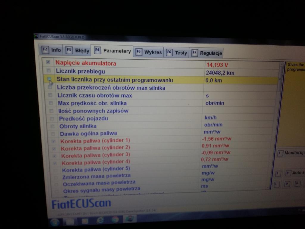

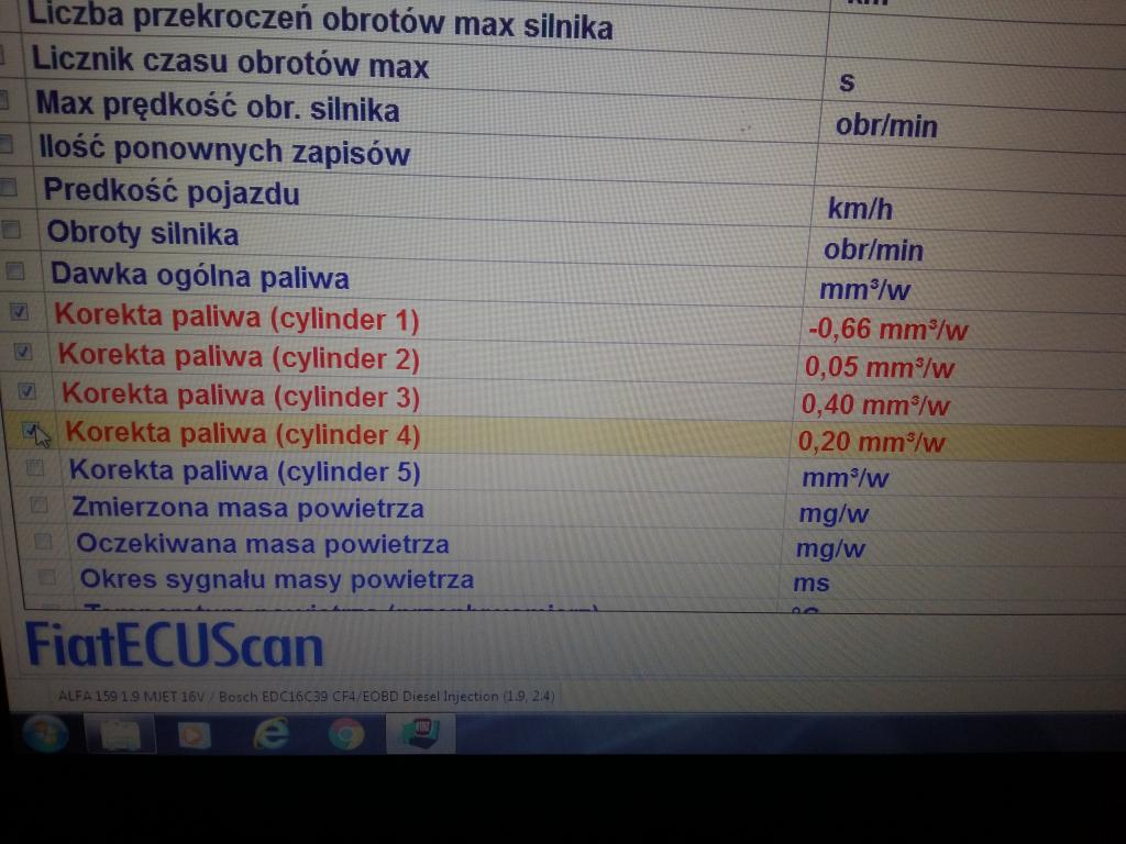

    Panowie powiedzcie mi o moich korektach.....Kliknij obrazek, aby uzyskać większą wersję

ID:	242381 temperatura silnika 90 st. bez obciążenia,bieg jałowy
Rozmiar:	101.1 KB
ID:	242382 obroty ok.2000 silnik 90 st.

    Przyzwoicie. A to pierwsze zdjęcie ze sporą korektą na I cyl. w jakich warunkach temperaturowych?
