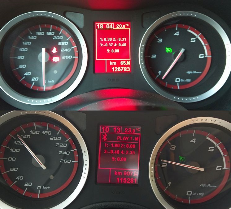

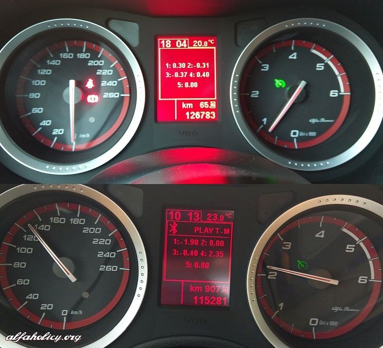

    Wklejam dla potomnych, jakie mogą być różnice w korektach, między biegiem jałowym a obciążeniem:
Nazwa:	IMAG0412.jpg
Rozmiar:	148.2 KB
    Wymieniłem końcówkę wtrysku na nową, ale to nie pomogło (korekty na jałowym zrobiły się -0.8, a przy obciążeniu +3.5). Wróciłem więc do starej końcówki, bo mniejszy rozstrzał jest.
    Teraz spróbuję zamontować inny wtrysk. Zobaczymy co wyjdzie.

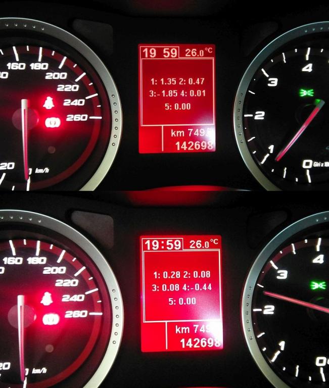

    Update:
    Zakodowałem wtrysk.
    I teraz na jałowych -1.85
    Jak obciążę (nie jeździłem, tylko w garażu dałem obroty na 2500, i jest prawie 0.
Nazwa:	IMAG0918.jpg
Rozmiar:	66.4 KB
    Więc co lepiej zostawić:
    1. Wtrysk 1
    Zła korekta na obciążeniu (+2.5)
    Na jałowych OK
    2. Wtrysk 2
    Zła korekta na jałowym (-1.85) (przy zimnym silniku było prawie -3)
    Na obciążeniu OK.
    Ktoś ma doświadczenie?
    Jutro jeszcze końcówkę sobie podmienię, choć nie wiem po co
    Ostatnio edytowane przez Klonek ; 29-05-2018 o 19:24

    Wracając do korekt na obciążonym silniku, czyli w czasie jazdy. U mnie również korekta jest powtarzalna. Ten sam cylinder, te same okoliczności. Do temperatury 74 stopni wszystkie korekty w trakcie przyspieszania oscylują wokół +/-0,5mm3/w. Po przekroczeniu tej temperatury zaczyna rosnąć korekta na IV cyl. dochodząc w stresie do +2,8mm3/w. Na postoju korekty nie przekraczają +/-1,2mm3/w. Po dodaniu gazu na biegu jałowym wszystkie korekty zauważalnie maleją do wartości +/-0,5mm3/w.
