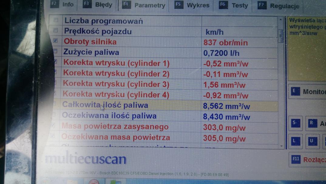

    Cytat Napisał @sdero Zobacz post
    Podobnie jak w przypadku regeneracji turbin. Większość robi to na sztukę.
    Co do wtrysków, to fuszerka fuszerką ale zrobione starannie i sprawdzone na maszynie, a te same wtryski działające w silniku, w rzeczywistych warunkach potrafią dać różne wyniki.
    Wtryskiwacze zrobione na 3 etapie, zgodnie ze sztuką i na nowych częściach(rozpylacz, zawór, nakrętka, nakrętka zaworu, kulka i jej prowadzenie) będą chodziły jak nowe. Oczywiście test na stole który nadaje kody IMA (EPS708 lub 815). Na koniec montaż na odpowiedniej podkładce i dokręcenie dobrym dynamometrem a nie na oko, co niestety wciąż się zdarza. Jeśli wtryski są dobrze zrobione, silnik ma równą kompresję a korekty są z kosmosu, polecam kontrolę prądu sterującego wtryskami. Cęgi prądowe 30A i oscyloskop powie wszystko o instalacji do wtrysków.
    Niestety jest dużo Heniów i Januszów co to robią wtryskiwacze CR i później jest opinia że nie ma sensu naprawiać wtryskiwaczy. Ostatnio miałem taki komplet gdzie człowiek zapłacił 2000PLN za naprawę a włos się jeżył na głowie jak popatrzyłem na wyniki.
  2. #2772
    02 2011
    RAV4 / Ducati Diavel Carbon
    3,133
    Wyjątkowo rzadko się zdarza aby problem z korektami wiązał się z instalacją. Wtryski są sterowne wprost z ECU. Chyba, że wtyczki, bo to znany problem w JTD. A! Jeszcze zdarza się zimny lut na masie. Ale w obydwóch przypadkach wali DTC. Jeśli silnik jest w porządku, wtryski po regeneracji (dobrej), a korekty się rozjeżdżają, to najczęściej problemem jest układ paliwowy.
    Faktem jednak jest, że są firmy, które robią wtryski na maszynach z demobilu Wtryski warto jest regenerować ale nawet na EPS815 jest różnie, co przeżyliśmy na silniku 2.4 po remoncie. Korekty na wolnych dobre, a pod obciążenie dupa. Może i wtrysk dobrze rozpyla... ale na maszynie.

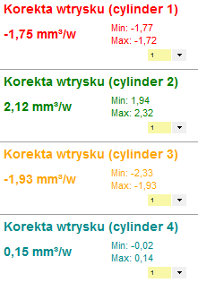

    czy uszkodzona turbosprężarka może mieć wpływ na korekty wtrysków takich jak na obrazku?Kliknij obrazek, aby uzyskać większą wersję

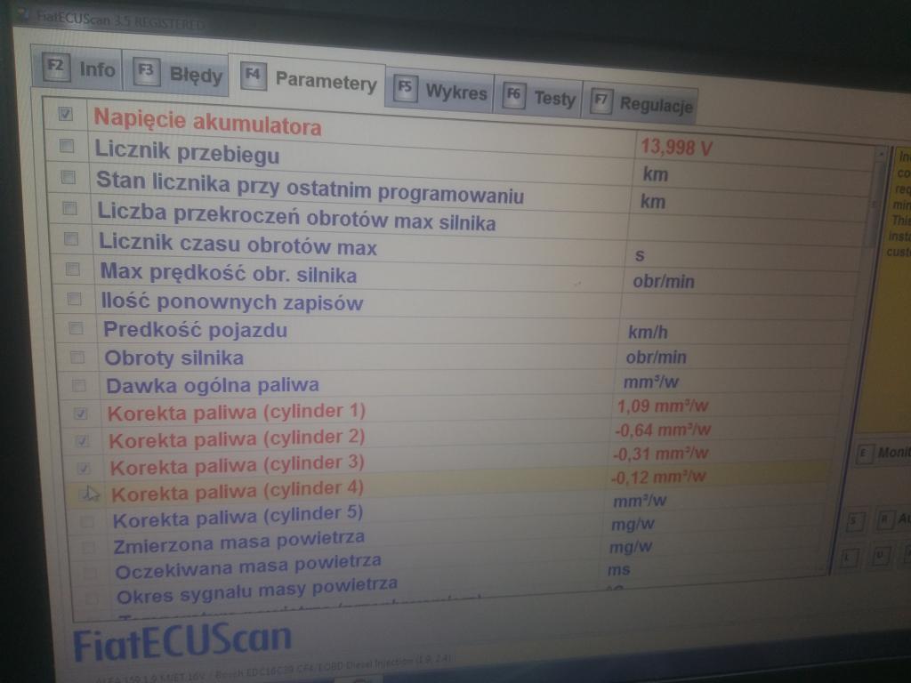

    Co powiecie o moich wtryskach i ładowaniu aku... silnik 90 stopni na luzie....Kliknij obrazek, aby uzyskać większą wersję

    Cytat Napisał dwoz Zobacz post
Nazwa:	wtryski.gif
Rozmiar:	7.4 KB
    Raczej nie. Poszukaj nieszczelności na kolektorze i zobacz czy z pod wtrysków nie ucieka powietrze. Można to sprawdzić woda lub jakimś testerem szczelności. Dolej środków do czyszczenia wtrysków i sprawdź korekty po wyjezdzeniu calego paliwa z tym dodatkiem. Czemu uważasz ze turbo jest uszkodzone?
Nazwa:	20180714_143933.jpg
Rozmiar:	66.8 KB
    Ładowanie ok. 1 wtrysk troche przypchany. Jak nic sie nie dzieje z autem to zostawić w spokoju go.
