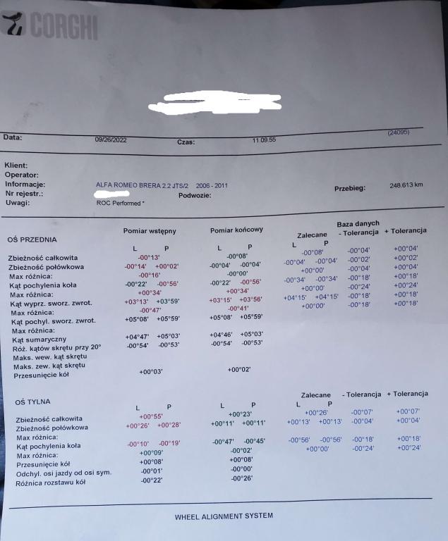

    Raport z geometrii. Czy może ktoś mądry ocenić ?

    Niedawno było napisane, koła tylnej osi powinny być ustawione rozbieżnie. Zgodnie z instrukcją.

    Czyli wizyta w trzecim warsztacie? Dlaczego oni nie robią zgodnie z instrukcją?

    Cytat Napisał magil Zobacz post
    Jesteś pewien? Bo ujemny (rozbieżny) wynik Załącznik 286463 oceniłeś
    Natomiast musisz pojechać na poprawienie tyłu, koła "patrzą się" w złą stronę
    Z elearn wynika, że z tyłu ma być mocno zbieżnie, a z przodu lekko rozbieżnie. IMHO tam gdzie w instrukcji dla tyłu jest podana zbieżność dane w rzeczywistości dotyczą pochylenia koła.
    Według mnie [MENTION=89092]Darrr[/MENTION] ma koła ustawione idealnie.
    Ostatnio edytowane przez jadzia ; 05-04-2023 o 07:57

    Będę miał opony letnie to sprawdzę czy znowu je zdziera bo w sumie to jest najważniejsze

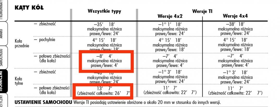

    Zaglądajcie proszę do instrukcji
Nazwa:	IMG_20230405_214351.jpg
Rozmiar:	75.8 KB
    Koła przednie ustawione są zbieżnie, czyli z minusem (patrzą się do środka osi), natomiast koła osi tylnej zgodnie z instrukcją powinny być ustawione rozbieżnie (z plusem). Zaznaczyłem wartości dla zbieżności połówkowej, czyli tak jak wyświetlają urządzenia.
    Cytat Napisał jadzia Zobacz post
    Według mnie @Darrr ma koła ustawione idealnie.
    Na pewno widzisz to co ja? Post #271
    Zbieżność dla koła tylnego lewego -0.06, prawego +0.29. Gdzie tu idealnie Dziwne że auta nie znosi.
    Cytat Napisał Darrr Zobacz post
    Być może nie używają instrukcji, a polegają na nastawach zapisanych w urządzeniu. Kiedyś byłem w serwisie, który też miał urządzenie z błędnymi nastawami, ale miałem w schowku instrukcje auta i grzecznie wytłumaczyłem co i jak ma być. Nie pamietam nazwy maszyny, kojarzy mi się z Jim Beam

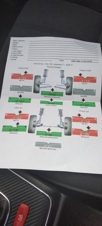

    Witam, ktoś kto się zna może potwierdzić że geometria została zrobiona jak należy?
    No nie bardzo, wszystkie (większość?) źródeł minus definiuje jako rozbieżność, a plus jako zbieżność
    http://training.intercars.com.pl/pli...metria_cz1.pdf

    Cytat Napisał Drimacus Zobacz post
Nazwa:	resize_123.jpg
Rozmiar:	56.2 KB
    Zbieżność masz idealną, a te czerwone zapisy powiedzmy że w granicach tolerancji. Nikt nie jest doskonały
