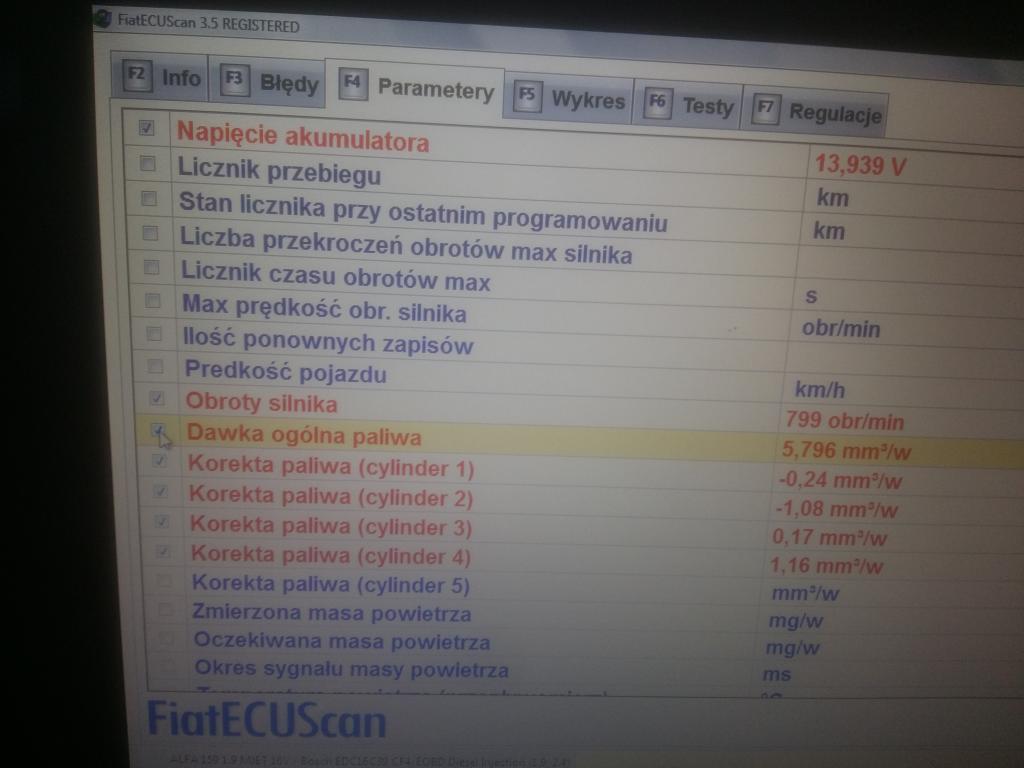

    Panowie co sądzicie o moich korektach ? Od niedawna wlewam mixolu. Kliknij obrazek, aby uzyskać większą wersję

  6. #2846
    Użytkownik Maniak resoraków Avatar Klonek
    08 2015
    159 2.0 JTDm
    888
    Zrób próbę dynamiczną i zobacz jak się wtedy zachowują (szczególnie 4-ty)
  7. #2847
    10 2013
    Alfa romeo 159 1,9 16v
    532
    na 4 cyl. dochodziła korekta 1,50 , po wlewaniu mixolu 1,16
  8. #2848
    08 2015
    159 2.0 JTDm
    888
    Ja sam stosuję mixol i przy dynamicznej próbie mam korekty do kitu (pomimo poprawnych wartości na biegu jałowym).
    Więc sam rozumiesz...
