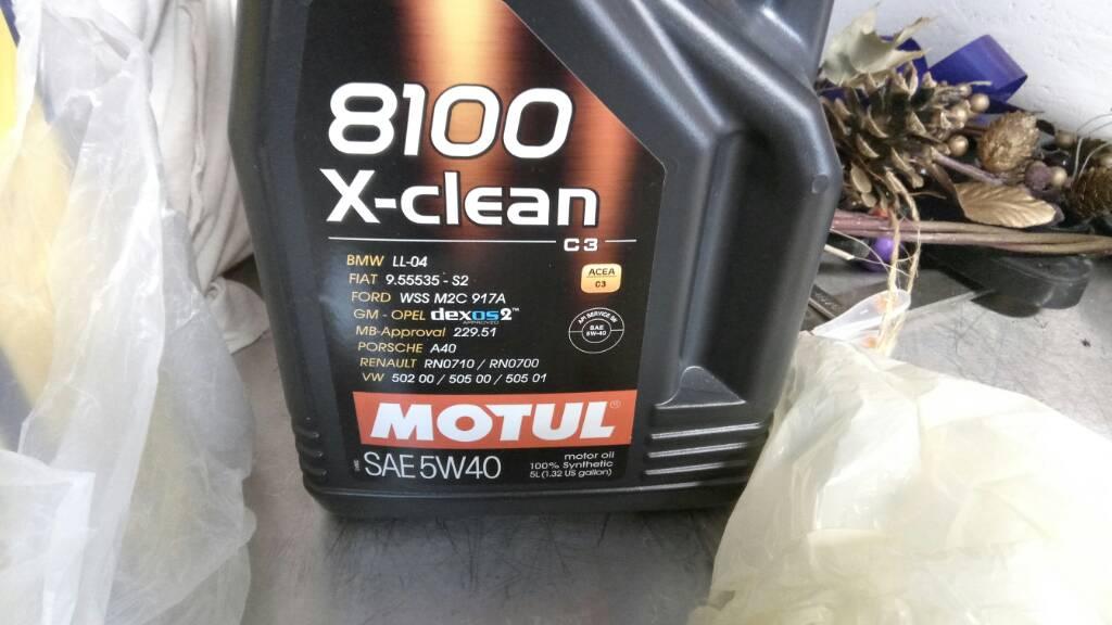

    Cytat Napisał magil Zobacz post
    Wtedy Motul X-cess będzie właściwy.
    Do dpf motul też ma olej acea c3.
    ~150 zł /5l
    Szczerze nie widzę sensu dawać nic droższego. Niektórzy nawet chwalą tańsze.
    Wysłane z mojego Apollo Lite przy użyciu Tapatalka
