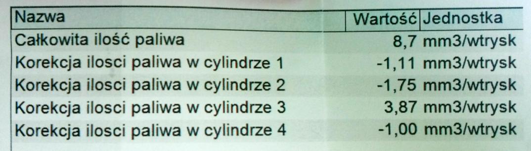

    Co powiedzielibyście na poniższe odczyty? Pomiar wykonany na biegu jałowym. Mechanik mówił, że dochodziło mu do +5 na 3. cylindrze pod jakimś obciążeniem. Czy takie charakterystyki powinny się czymś objawiać podczas codziennej jazdy, odpalania auta itd.?

    Whiplash
    Albo 3 wtrysk zatarty albo gdzieś kompresja ucieka z niego. Zobacz czy nie wydmuchalo podkładki pod wtryskiem. Mi jak w 2.4 dochodziło do 5 to nie miałem wogole kompresji na tym cylindrze

    Cytat Napisał K66xda Zobacz post
    Co sądzicie o takich korektach ?
    Nic, bo nie wiemy w jakich warunkach były robione oraz to jest tylko screen, który do analizy się nie nadaje.

    Masz ciekawy artykuł w stopce dotyczący korekt po obciążeniem. Temat jest o tyle ciekawy, że wśród specjalistów w branży nie od dziś są odmienne zdania w tej kwestii. Niektórzy uważają, że korekty służą WYŁĄCZNIE do stabilizacji biegu jałowego. U mnie o czym zresztą wiesz, korekta na IV cylindrze podczas spokojnej jazdy dochodzi do 3,16mm3/w i pojawia się po przekroczeniu temperatury silnika 75 stopni C. Wcześniej korekty pod obciążeniem są przyzwoite. Szef okolicznego serwisu diesla, u którego z autem byłem popatrzył na pracę silnika i stwierdził, że szukam dziury w d... Wysłałem zatem dość konkretne zapytania do najlepszych (ponoć) serwisów diesla w promieniu 150 km wyłuszczając dokładnie problem i odpowiedzi nie otrzymałem. Zdaje się, że wolą klientów, którzy nie mają pojęcia czym są korekty itd tylko podrzucą auto i wydadzą dwa czterysta za regenerację kompletu. Generalnie ciężki temat.

    Korekty tylko za bieg jałowy nie odpowiadają. Co najlepiej widać np w 2.4jtdm który jest bardzo na to czuły. Korekty na biegu jałowym super pod obciążeniem się rozjeżdżają i auto ma 170KM zamiast 210KM po wymianie wtrysków i zaprogramowaniu fabryczna moc wraca.
